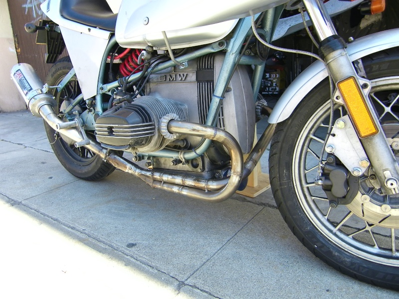

ça fait un moment que je voulais refaire mon échappement, c'est pas que j'aime pas les vattiers mais ils sont trop bruyant.
Chaque fois qu'on fait une sortie sur un circuit je me demande si je vais passer le contrôle technique, jusque la j'ai pas eu de contrôle sonomètre mais comme j'aimerais bien tout de même aller tourner a Alès avec les potes, y'a pas a tortiller faut modifier tout ça.
Le fait que mon pote déménage sa casse m'a bien aider, j'ai récupéré une ligne complète d'un 4 cylindre passablement amocher, mais c'est pas grave vu ce que je veux en faire...
Et hier ça m'a pris, a grand coup de disqueuse, recuperer les bouts droits et les coudes pas abimer et tenter de faire quelques choses pour mon bon vieux flat... ben j'ai pas eu trop de tubes pour faire la liaison .. j'ai même cru manquer de bout droit. j'ai fini ce matin et j'ai pu faire un essai vite fait.
C'est gagner, je fait moins de bruit, et j'ai pas l'impression de perdre quoi que ce soit en performance du flat, j'ai meme la sensation qu'il monte plus facilement dans les tours... on verras plus tard si ça se confirme.
donc voila, ça ressemble a ça :
par contre j'ai fait une connerie... j'ai fait deux pointages sur la moto sans débrancher la masse... et ce matin lors de l'essai j'ai vu que mon voyant de charge reste allumer...
a votre avis ? Régulateur ou pont de diodes ?
Bon j'y retourne, faut que je me bricole une béquille maintenant !.

la batterie est bien chargée, le pont de diode n'as pas aimer, j'en ai un autre d'avance.
Par contre je viens d'aller l'essayer un peu mieux et ça touche un peu au niveau du raccord 2/1. je vais pouvoir gagner un peu au niveau de la patte de fixation ( celle prise sur l'emplacement de la centrale) ça devrait m’éviter de retoucher les collecteurs. Ensuite faudra surement que je modifie un peu le silencieux, mais ça m'embêtes moins.
- niveau moulin, impressionnant le changement, elle demande qu'a prendre des tours a compter de 5500 elle monte très vite et si tu fait pas gaffe elle fonce en zone rouge.
- niveau bruit, impressionnant aussi, a 3500 / 4000 je l'entend quasiment pas je suis bien content je vais pouvoir rouler a Ales, Ledenon ...

a priori ça provient d'une xjr 1300 ou 1200 c'est les mêmes, mais y'a un peu de taf pour l'adapter...

J'avais comme base un 4/1, il m'aurait manqué un silencieux.
Et pour la simplification, le boulot est un peu le même, j'avais pas le collecteur 2/1 a faire.
ce matin j'ai modifier le silencieux ar afin de pouvoir relever le collecteur qui touchait. après petit tour pour voir si ça touche plus.
Bingo, c'est les bon vieux caches culbus qui ont touchés, je préfère ça clin

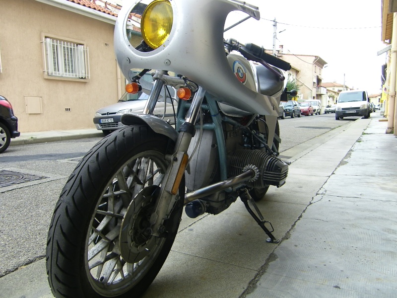

Voila les tofs de la béquille latérale, bien simple a adapter. Donc provenance R1150GS avec son support d'origine , j'ai repris comme fixation l'emplacement de la béquille centrale du R80, deux coup de disqueuse plus loin le support d'origine 1150 s'adaptait, un coup de disqueuse pour ajuster la longueur... ajustage de la plaque puis soudure.
tout va bien, ça gène pas pour la conduite, ça touche pas partout, c'est facile a trouver du pied et ça tient bien ! que demander de mieux ? bon pour la finition je verrais plus tard, j'ai d'autres chat a fouetter lol!
