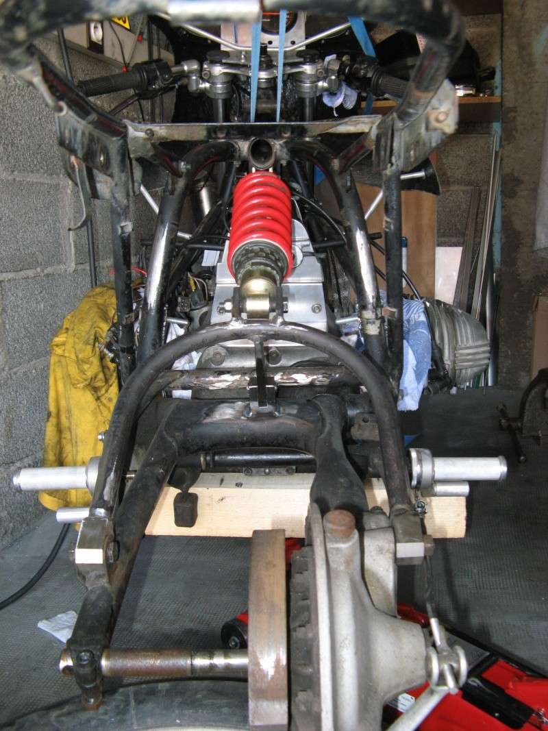

Pour le mono-amorto, je me pose quand même quelques questions...
Pour souder l'ancrage sur le cadre, tu te bases sur quelle position de l'amortisseur ? Pareil pour la fixation sur le bras oscillant ? Y a pas des angles à respecter ?
Moi je veux bien souder dans tous les sens, mais où ?
Je vois bien une façon de faire, dites moi si c'est une connerie...
Positionner la bécane sur la centrale, sans système d'amortisseur arrière.
Relever le positionnement de l'amortisseur, d'un côté sur le cadre, de l'autre sur le bras oscillant, pour que la roue arrière de la moto ne touche pas le sol (un ou deux centimètres).
Souder les attaches aux endroits notés plus haut.
C'est tout ? Aussi empirique que ça, ou il y a quand même d'autres trucs à respecter ?
Pour l'angle de travail de l'amorto, t'as mis combien ?

Message  flattwin66 le Mer 31 Mar 2010 - 12:38
pockaman a écrit:Pour le mono-amorto, je me pose quand même quelques questions...
Ben je me suis pas poser tant de question lol! enfin je m'en suis poser quelques unes, j'ai pas mal regarder les trucs existants, écouter beaucoup les conseils a droite a gauche et je me suis lancer... en me disant, si ça va pas je defait...
Pour l'ancrage au niveau du cadre et du bras oscillant je me suis inspirer de ce qui se faisait avant, j'ai bien regarder le cantilever des anciens trails, l'xt 550 par exemple. il faut aussi respecter un angle ^ entre le bas du bras oscillant, l'ancrage B.O amorto et l'ancrage amorto poutre. si ton angle est dans l'autre sens,en v, ta moto auras tendance a lever a chaque acceleration, valable si t'as des chevaux... avec le R80 bm et moi dessus il y'a pas beaucoup de risque.
:clin d\'oeil:
Sinon j'ai fait comme tu decris, la moto sur calle avec les amorto d'origines, mesurer du sol a la boucle ar, tu positionne le mono amorto et tu mesure pour mettre a l'identique ou un poil plus haut ( ce que j'ai fait mais pas beaucoup 1 ou 2 cm pas plus). ensuite j'ai fait faire les deux masselotes qui sont positionner en lieu et place des amortos d'origine sur le pont a dr et sur le b.o a gauche, ensuite fait cintrer un tube ( j'ai pris du tube utiliser pour les cages de securité sur les karts cross) qui reprenait la longueur de mon bras oscillant. une fois le tube cintrer, j'ai souder les platines pour recevoir l'amorto, ensuite tu positionne l'amorto comme tu veux qu'il soit. après tu met une jambe de force entre le BO et ton cantilever en respectant cet angle en ^ et il te reste plus qu'a souder le haut de ton amortisseur sur le cadre. il y'a pas eu de calcul savant ni d'ingenieur en mecanique ( le seul ingenieur en mecanique que je connais je lui ferais pas changer une roue de moto, veridique ! ) pour controler tout ça, j'ai voulu faire ça parce que comme vous ça me trottais dans la tete depuis un moment, fallait que j'essaye, je l'ai fait, et la moto va très bien... le seul truc ou je doutais pas mal c'etait le debatement qu'aurais l'amortisseur, c'est pour cela que j'etais partis sur de l'amortisseur standard, en me disant " si c'est trop souple je lui colle un amorto de super sport et si rien ne va, je fait faire un amorto sur mesure chez Fournales", il y'a certainement une grande part de chance mais tout va bien.
J'ai un copain mecano qui m'as dis " de toutes façon ça pourras pas etre pire que le cadre d'origine"... j'etais pas aussi sur que lui loin de la.
Mon mécano lui m'as dis, " quand j'essaierais ta moto sur cette route ( entre Latour de France et Planezes, pour ceux qui connaissent, pour les autres, elle est pourrie cette route, piegeuse, c'est de la tole ondulée) je te dirais si elle va bien ou pas " au retour il avait la banane , "elle va bien" j'etais content..

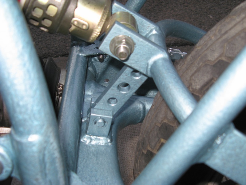

Re: Realisation de ma R80
Message  flattwin66 le Mer 31 Mar 2010 - 18:05
le Cantilever:
la fixation au niveau du cadre
c'est tout ce que j'ai en details sur servimg, je regarderais ce que j'ai d'autres sur ma becane à la maison.
Message  Tofgasp le Mer 31 Mar 2010 - 20:20
Et au niveau comportement ? Ça donne quoi ?

Message  flattwin66 le Mer 31 Mar 2010 - 21:17
Tofgasp a écrit:Et au niveau comportement ? Ça donne quoi ?
Elle se comporte très bien, elle est saine.
j'ai virer le raidisseur de fourche et je n'en ressent pas le besoin, lors de freinage bien appuyer j'ai jamais eu de soucis avec l'ar de la moto, elle ne guidonne pas non plus bref j'ai pas de soucis avec, elle me va très bien.
j'ai ré éditer le début du post pour avoir les photos en direct, plus la peine de cliquer sur les liens
