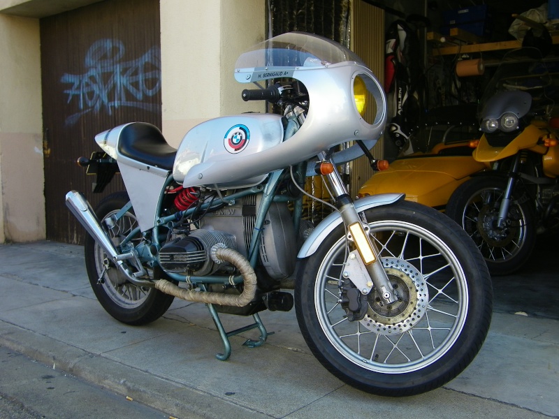

Salut la meute..
Bon j'avais une heure a perdre cet aprem, je l'ai donc utiliser pour mettre la roue avant de 18' en lieu et place de la roue de 19'.
Effectivement ça se monte presque tout seul, la roue fait la même largeur au niveau de l'axe de roue par contre le "talon" au niveau du disque est différent, pile 10mm de moins entre une roue de R65 en 18' et une roue de R80 en 19'.
Du coup il a fallu que je ré-aligne la roue et les étriers. Pour la roue pas de soucis, j'ai simplement remis l'entretoise d' origine R80 avec l'axe d'origine R65. pour les étriers, j'ai continuer a jouer de la rondelle
j'ai fait le tour du paté de maison pour voir si tout allais bien, a prioris RAS.
Demain matin je prend la route et je vais voir (du moins j'espère bien c'est le but rechercher) la différence de vivacité entre la roue de 18 et celle de 19.
J'ai également monter un avon Road Rider en 100-90-18 pour voir ... Je posterais une photo demain , peut être

Essai ce matin, le Avon va très bien sur le sec.
Sinon pour la conduite, difficile de dire, la moto semble "tomber" de l'avant quand on la met sur l'angle, de la a dire que ca vient de la taille de la roue ou du pneu qui m'as l'air plus rond que le bt 45... pas évident, surtout qu'on a une belle tramontane, pas de soucis pour prendre de l'angle par ici ce week end

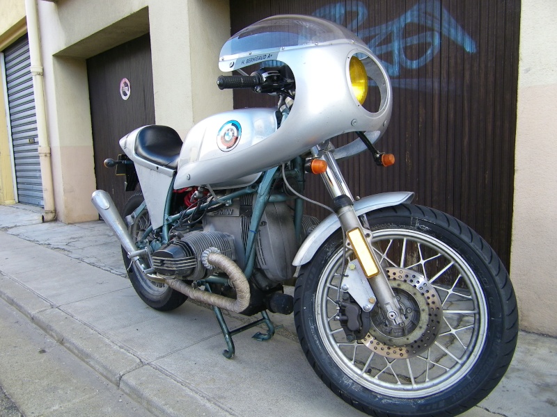

Petite sortie ce matin, sous une petite pluie, le Avon va très bien, il est sécurisant sous la flotte, la roue en 18' facilite la mise sur l'angle. La moto est toujours aussi lourde a emmener dans les pif paf serré. en roulant un poil plus vite la moto garde bien son cap, dans les courbes rapide la moto se place bien aussi. on verras la suite en fonction de l'usure du pneumatique.
Quelques tofs de Tautavel par mauvais temps :
La moto avec sa roue de 18':
