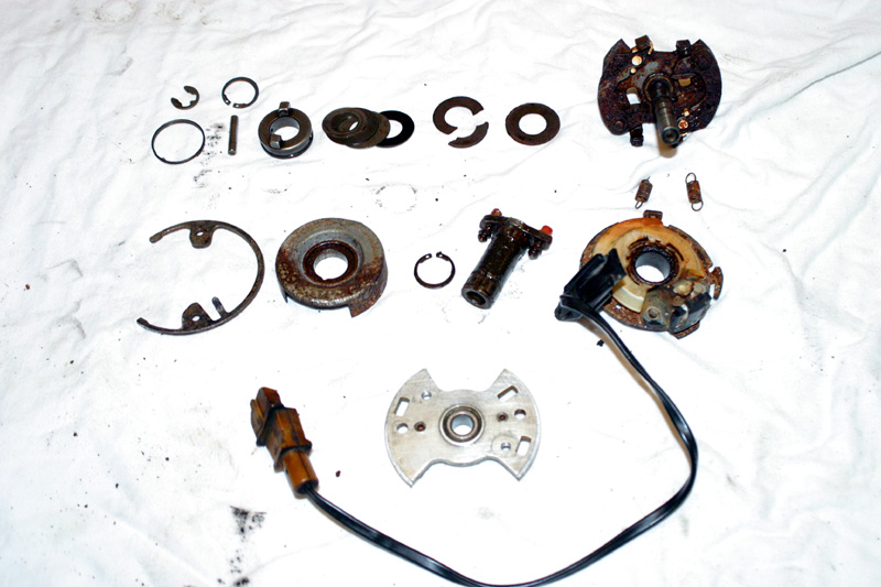

Ce matin, j'ai démonté l'allumeur
Ce n'est pas trés beau mais comme l'allumage fonctionne, je vais tout nettoyer et dérouiller. Au prix de la pièce neuve ça vaut le coup d'essayer de la refaire !!!
Le capteur est plein de particules de corrosion et la prise 3 fiches est cassée.
Je suis quand même vraiment surpris que la bécane tournait avec un allumeur dans un tel état !!!

Ce matin j'ai nettoyé les pièces composant l'allumeur; brossage de certaines et microbillage par un copain des autres.
Puis remontage des éléments
Le tout remis dans la canette
En espérant que ça fonctionne !!! saispas

Tu as changé quelques pièces, ou tu as juste fait un bon nettoyage pour le sauver ?
Re: R80(rt1) nouveau projet
Message  helmut51 le Sam 2 Fév 2013 - 18:58
Seulement du nettoyage...

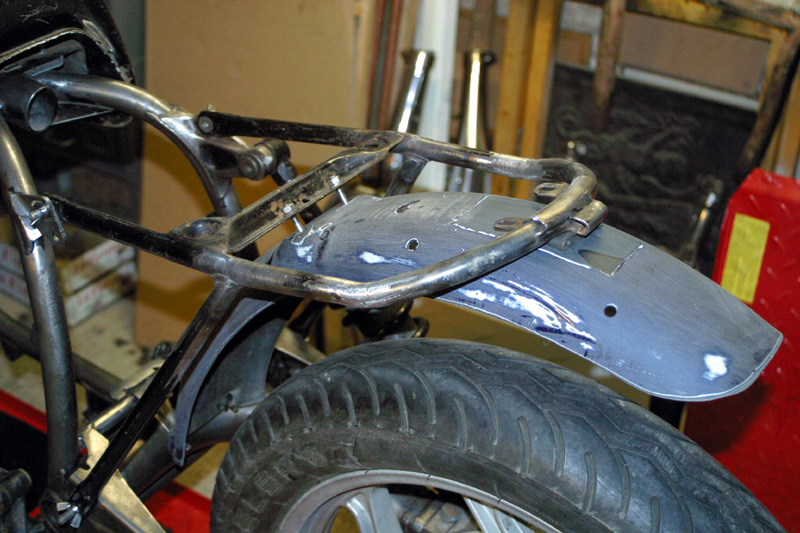

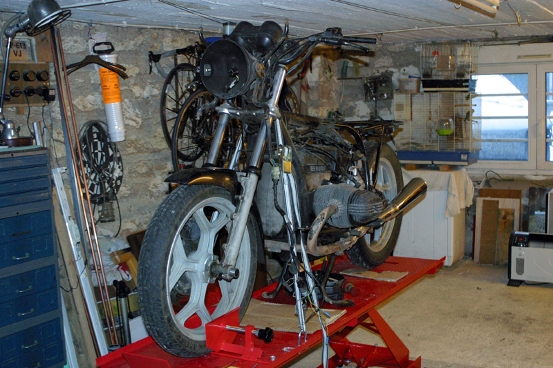

Quelques nouvelles de la transformation de la 80rt. J'ai décapé entierement le cadre à la brosse métallique et j'ai monter "à blanc" pour voir ce que j'allai faire.
J'ai trouvé un grand guidon en alu de marque Afam du même diamêtre que celui de la béhème. Au lieu de refaire un cafra, je vais m'orienter sur une bécane plus dépouillée, ce qui devrais aller pas mal avec le mono amortisseur de la rt1.
Aujourd'hui je me suis occupé de la boucle arrière à raccourcir (et à retirer les bouts qui gènent) aprés avoir posé un gabarit de selle en carton.
Pour le garde boue arrière, il me restait celui de la r100 que j'ai retaillé et mis en place. Je le fixerai avec des petits silent-bloc lors du montage définitif.
Une vue de la bécane à la fin de la journée.
