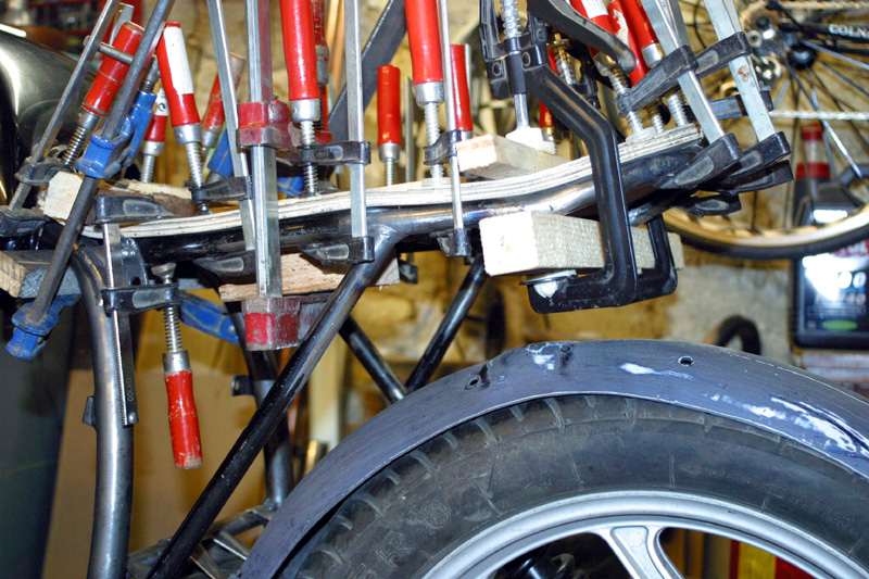

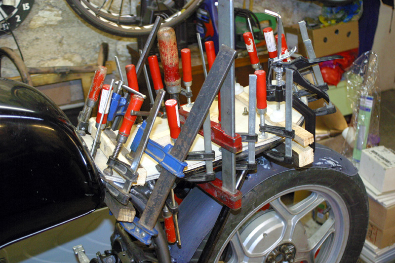

Comme ça avait bien marché sur mon r100 lors de sa caférisation, j'emploie la même matière pour mon nouveau fond de selle: le contreplaqué. J'ai découpé 3 épaisseurs en copiant le gabarit en carton, croisée et collées entre elles, et mise en place sur la boucle arrière de la r80...
[/url
...à l'aide d'une forêt de serre-joints !!!
[url=http://www.servimg.com/image_preview.php?i=68&u=17053412]
Le fond épouse le profil de la boucle.

Ah oui, là c'est couché pas bouger !
Tu mouilles le bois avant ça ? Ça prend la forme au bout de combien de temps ?

Je ne mouille pas le bois, c'est du ctp de bouleau extérieur. Je le colle avec de la colle à bois de bonne qualité (sader pour ne pas la nommer) et je laisse sous presse 24 heures environ.

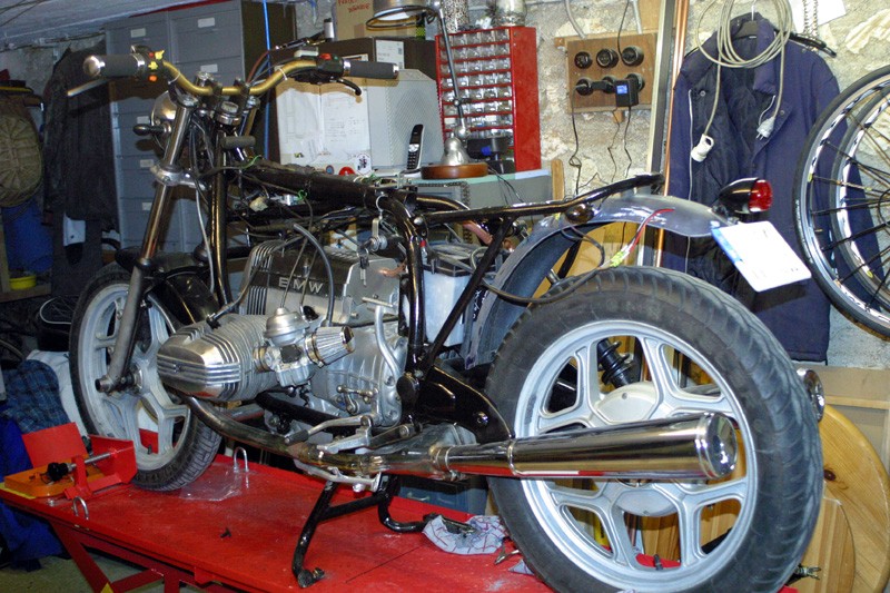

J'ai avancé un peu sur la r80.
Le fond de selle est mis en place sur la boucle arrière.
J'ai repeint le cadre et j'ai commencé le remontage de la bécane.
En fouinant sur le bon coin, j'ai dégotté à coté de chez moi un petit phare chromé de van-van suz et ses pattes. Je les ai raccourcis en hauteur remisent au bon diamêtre pour les tubes de fourche. Je trouve que ça allège l'avant de la Béhème. Il faut que je vois si je garde l'ensemble compteur compte tour d'origine ou si je met un compteur unique de petit diamêtre avec les voyants sur le phare.

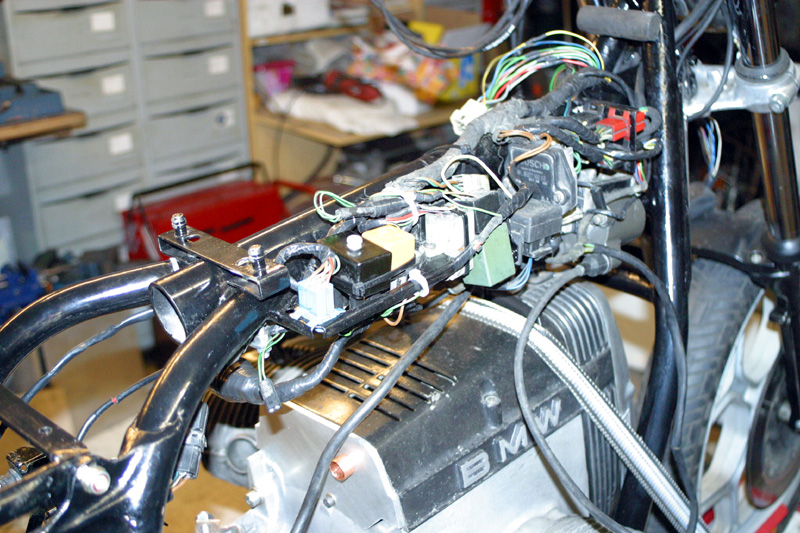

Aujourd'hui j'ai attaqué le remontage du circuit électrique de la r80, la remise en place du faiseau sur le cadre
J'ai raccourci les cables qui allaient alimenter le circuit du carénage,
changé l'emplacement du contacteur principal pour le ramener sous le réservoir
dans le but d'avoir l'avant de la moto le plus net possible.

c'est quoi comme garde boue arriere??

jeje8469 a écrit:c'est quoi comme garde boue arriere??
Ca ressemble à un garde boue avant modifié...

Non je crois que c'est le garde boue arrière qui est passé à la tronçonneuse...mais je pense que Helmut vous en dira plus pige pas

C'est Patbiker qui a la bonne réponse, yess c'est un bout du garde-boue arrière de r100.
