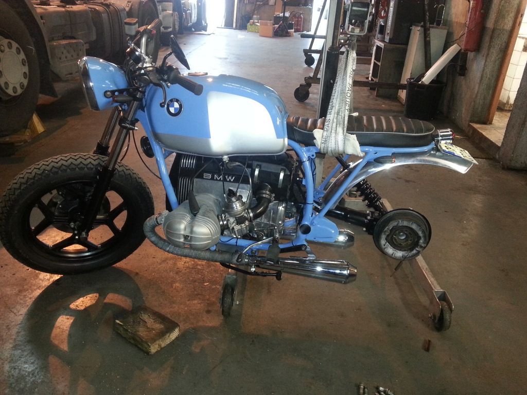

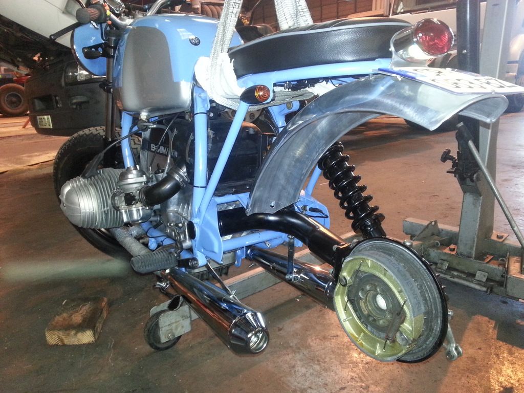

Message  tomah13 le Ven 1 Mar 2013 - 17:12
Petit changement de plaquettes avant et de machoire arrière... Désolé je n'ai pas immortalisé le changement des plaquettes, j'étais plutôt stressé à ne pas faire couler du liquide de frein...

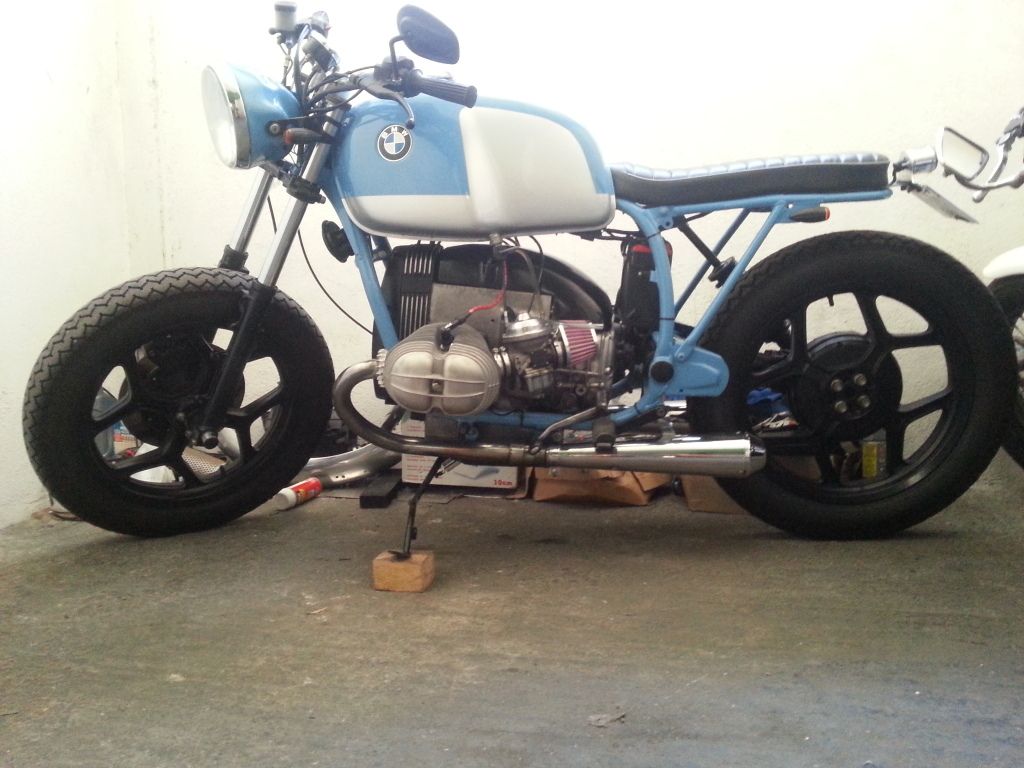

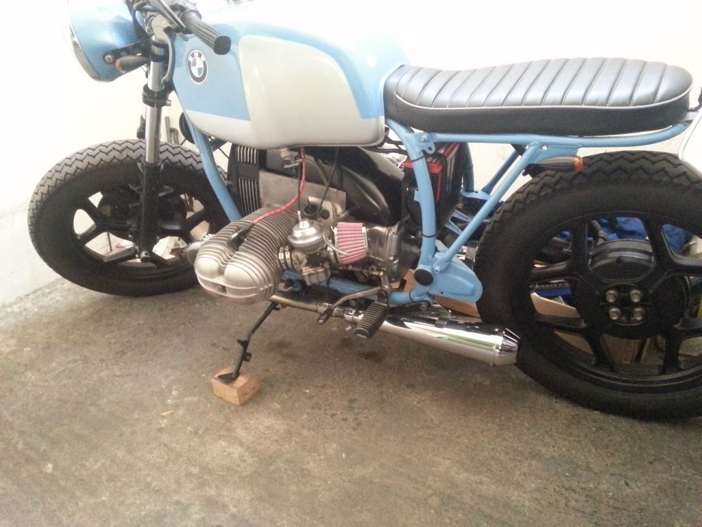

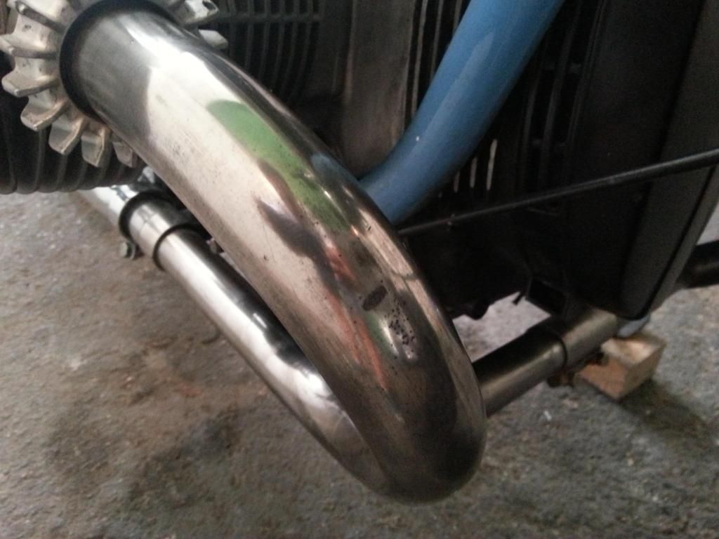

Petit up sur mon 80RT. J'ai viré les bandes thermiques parce qu'au premier coup de karcher j'ai fait un trou... Il a fallu enlever aussi la peinture haute température que j'avais mise. Ca donne ça:

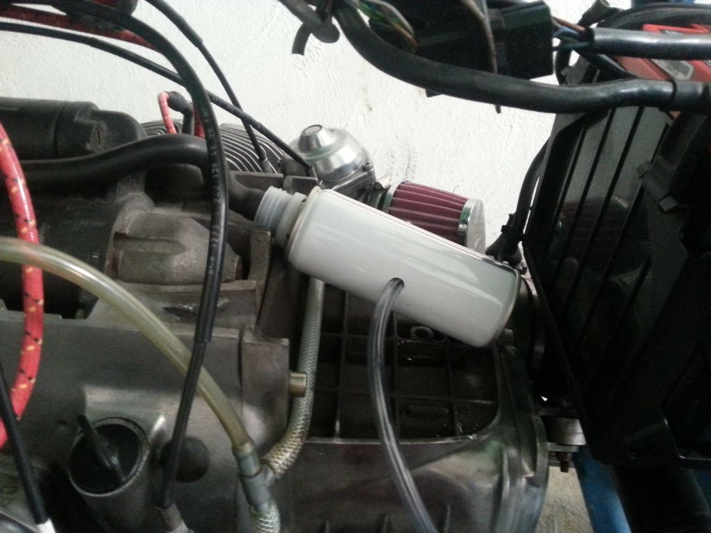

J'ai aussi viré la boite à air pour mettre des filtres coniques. J'ai un cache démarreur qui vient de José dont on a déjà parlé sur le forum. Les filtres sont des Takegawa qui ont la particularité d'avoir une mise à l'air intégrée. La modif n'est pas tout à fait finie parce que les boulons du cache d'origine sont trop courts et j'en avais pas sous la main hier. Maintenant j'en ai et je les mettrai ce soir!
J'ai fait un réservoir pour récupérer les vapeurs d'huiles autres choses qui pourraient sortir du moteur, j'en fait partir deux durites qui vont à la mise à l'air des filtres pour vider le réservoir...
