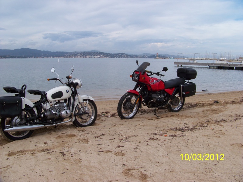

Message  r 50 le Dim 10 Mar 2013 - 23:39
Ben mon fred elle est vraiment magnifique ta r50 S avec son reservoir meier, ça c'est du cadeau !!!!!!!!
Bon ben y a plus qu'a se programmer des ballades en serie 2 . la mienne est blanche et cet aprem elle a rouler environ 150 kms avec un ptit passage dans le sable des plages tropeziennes, un vrai regal ......
Bon ben la GS c'est la nouvelle , elle etait aussi de la ballade aux mains de ma petite femme, on a bien rigolé dans le sable avec les deux bréles, et c'est pas la plus vieille qui s'en sors le plus mal !!!!
