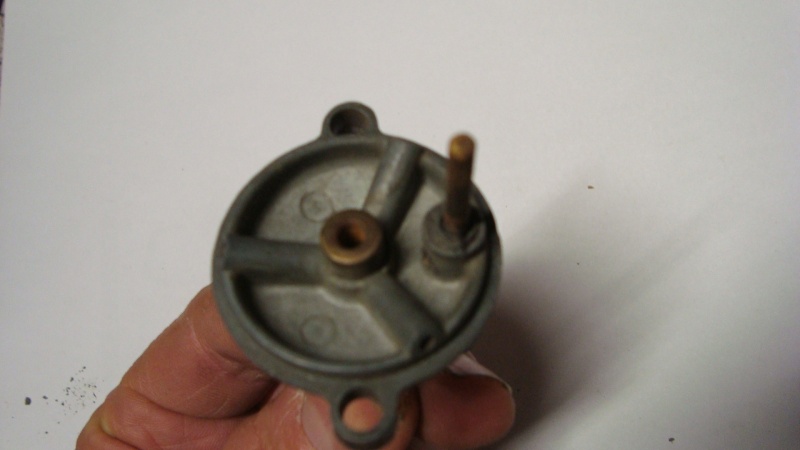

J ai besoin d un conseil. J ai une fuite sur le capot de cuve de carburateur. La pièce permettant de brancher le tuyau d essence a pris du jeu. Le jeu est trop important pour la pointer de nouveau. Pensez-vous que de la pâte à souder permettrait de le refixer correctement ?
Autrement, quelqu'un aurait-il un capot en bon état à me vendre ?
Merci d avance,
J ai emprunté cette photo sur un autre post, mais c est la même pièce :

Le problème avec l'essence c'est qu'une réparation de fortune ne tiendra jamais.
Tu trouveras des chapeaux identiques neufs chez Ulis motorrad. Il n'y a que là que je les ai trouvés.
Profite-en pour acheter les axes-pointeaux de flotteurs neufs. Si tu mets des chapeaux neufs avec des pointeaux usés, ça va fuir. Tu en auras pour 70€ en tout avec les joints.
