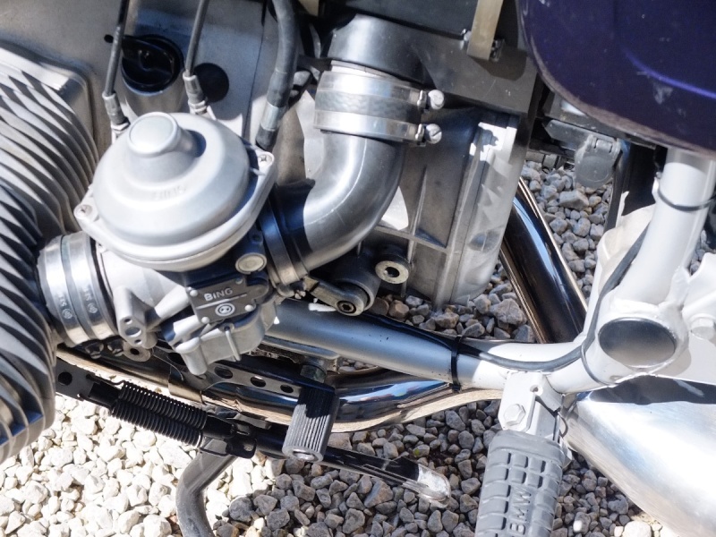

Message  BASQMW le Lun 07 Nov 2016, 21:40
Y en remplacement de la boîte à fumée, sur R100R Dsc01911
C'est fait ! Y commandé en Angleterre direct chez Keihan (la livre est basse depuis le Brexit) et livré en 48h ! Boîte sérieuse, et montage enfantin, y'a plus qu'à essayer mais c'est le blizzard en ce moment...
BASQMW
Y en remplacement de la boîte à fumée, sur R100R Empty Re: Y en remplacement de la boîte à fumée, sur R100R
Message  Papiflat le Mar 08 Nov 2016, 03:00
Tu me diras comment elle marche sans toucher à la carburation Question serremain

Message  BASQMW le Dim 13 Nov 2016, 16:42
Papiflat a écrit:Tu me diras comment elle marche sans toucher à la carburation Question serremain
1er essai à l'instant. Verdict : courbe de puissance plus linéaire, donc toujours très souple mais  un peu moins de patate en bas, et montées en régime plus franches. Je prends plus de plaisir à monter jusqu'à 5000 t/mn, alors qu'avant je restais  sur le couple, entre 2000 et 4000. ça se rapproche en sensation d'une r100 rt (ou rs) des années 80...mais avec une vraie partie cycle !
Moi j'aime bien, et il parait qu'il n'est pas sain pour la mécanique d'abuser des bas régimes. Quoiqu'il en soit je recommande ce produit à ceux dont la boite à fumée commence à fatiguer...
