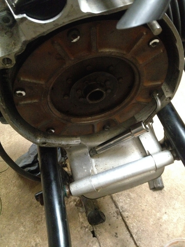

Puis un moment que j'attends depuis... longtemps, le remontage du moteur dans le cadre !!!
Protection du cadre sponsorisée par un gros brasseur français :
Restauration de ma R90S Smoke - Page 5 Img_3511
Restauration de ma R90S Smoke - Page 5 Moteur11

Tu es sur la bonne voie pour sortir l'ensemble.
Oui, tu dois désaccoupler les 4 vis qui tiennent l'arbre de transmission (si possible avant de tomber la roue et le frein, ça aide pour bloquer l'axe) avec une clé à oeil de 10.
Après avoir débloqué les écrous de 27 qui bloquent les pivots de BO, il faut naturellement dévisser également les pivots avec une clé mâle de 6

Oui, on peut sortir moteur boite d'un seul tenant en avançant l'ensemble au maximum dans le cadre.
Mais c'est une telle galère(ça passe au chausse pied, faut être deux, tu va bouziller à coup sur la peinture du cadre...), qu'il vaut 10 fois mieux enlever la boite, il y a trois vis à retirer, ça va beaucoup plus vite.
Et retire complètement le BO, on peut y arriver en le repoussant seulement vers l'arrière de quelques cm, mais c'est plus facile déposé.
Et puis tu vérifieras ainsi l'état des roulements de BO

Remontage de l'embrayage (mon petit truc pour bloquer le volant moteur :
Restauration de ma R90S Smoke - Page 5 16081010
