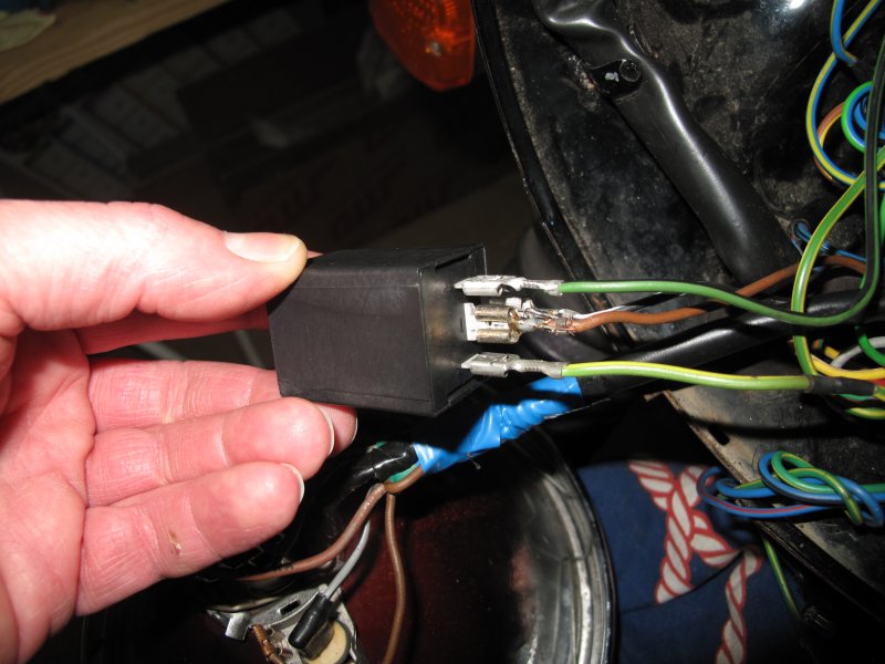

j'ai deux bouts de fils qui ne servent à rien, au niveau de la fiche de branchement sur la centrale.voir flèches rouges sur la photo.
ils étaient emballés dans du chatterton...

ca va sans doute à un  répétiteur sonore ?

Ils ne servent à rien ou comme dit Nono, un montage exotique de répéteur sonore casse pieds. Tu peux les couper au ras du connecteur.
C'est peut être ce joyeux bricolage qui à pourri la centrale sur sa sortie "témoin" en bouffant trop de puissance ...

On dirait que les faisceaux ont été sectionnés, puis raccordés, voire rallongés...

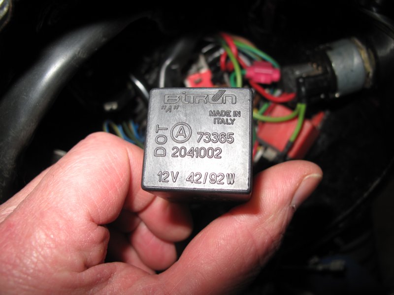

Bon, j'ai viré les deux fils qui ne servaient plus à rien sur la broche de la centrale, c'était bien un bricolage, ils ont été soudés sur les cosses...
Suite à un post de gaazzz, il a récemment été question de centrale de remplacement pour nos bm...Donc ma curiosité a été titillée, et je voulais savoir si c'était ma centrale qui était en cause , pour que le voyant de clignos reste faiblement allumé.
Je suis donc allé dans une casse auto et j'ai trouvé une centrale ressemblante à la valéo qu'il a achetée.
( http://www.flat-twin-bmw.com/t21370-remplacer-centrale-clignotante-par-equivalence-r100-7-1979 )
Les repères ne sont pas les mêmes, mais on dirait sa petite soeur, donc avec un peu de reflexion, j'ai décidé de l'installer.
Bingo!yess
Plus de témoin de cligno allumé lorsque que je mets le contact, et les clignos fonctionnent bien sur!
Voila la bête:
Un premier souci résolu!souris
