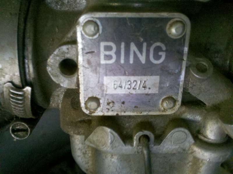

Alors pourquoi j'ai mis des guillemet sur "60" et bien voyez par vous même:
Si j'ai bien compris tous ce que j'ai lus c'est donc un cylindre de 750cm3 et un carbu de r75 série 5 ou 6. Je suppose donc que j'ai cylindre et carbu de 750cm3 de serie 5 ou 6. Donc ce n'est déjà plus une r60/7....

Puis démontage et nettoyage des carbu ( photo de l’extérieur mais l’intérieur à été fait aussi ):
