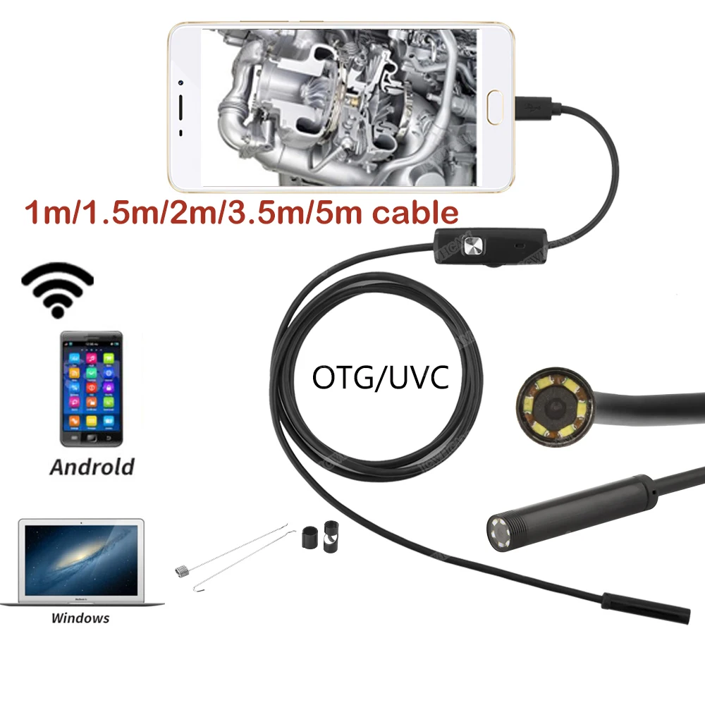

Perso, j'ai une caméra endoscopique que j'ai acheté chez Aliexpress moins de 10€ livrée et qui se connecte sur mon smartphone Android, c'est plug & play, diamètre de 7mm et totalement étanche. Il suffit de défaire la bougie et la mettre dans le puits de bougie pour mater le piston, la surface du cylindre sur toute sa hauteur en faisant descendre le piston. Ensuite, en l'introduisant par le conduit d'admission après avoir déboîté le carbu on voit très bien la soupape idoine. C'est un peu plus complexe pour l'autre soupape car il faut sortir le tube primaire. Comme il y a un éclairage intégré au bout de l'objectif de la caméra, c'est hyper facile, et c'est plus propre que la perceuse :
Est-il possible de s'assurer de l'état interne d'un moteur sans l'ouvrir ? - Page 4 JCWHACM-Mini-Camera-Endoscope-Camera-1-1-5-2m-Wire-7mm-Lens-Android-USB-Endoscope-6

Bien jolis tous vos jouets mais...
Dans les larmiers de nos motos il est impossible de voir le contenu sans sortir le vilebrequin.
