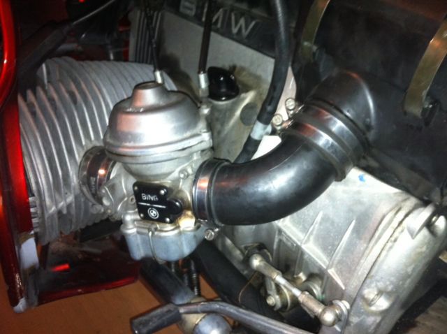

Comme je vous l'ai dit dans ma présentation, ma r100 n'avance pas.
J'ai réussi à trouver 5 mins ce soir pour osculter la bête.
J'ai d'abord démonté les durites qui vont du filtre à air au carbu, passé mon doigts dans le carbu pour constater que le "flotteur" coulisse bien et sans aucune gène.

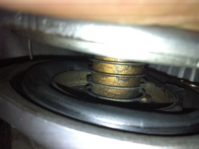

J'ai ensuite tombé le couvercle d'un carbu pour découvrir ça :
Le poumon d'Elwood 20.138
Je pense qu'il s'agit des fameuses membrane dont vous m'avez parlé ?
celle ci est déchirée au centre et a l'air bien poreuse.

Membrane déchirée= moto à la peine...
Tu achètes un kit de réfection carbu, deux membranes neuves, du nettoyant à carbu et tu démontes, nettoie tout et remonte les caoutchouc neufs. Une p'tite synchro (après avoir réglé les culbus et l'allumage)  et vous serez contents, la moto et toi !

bah c'est pas dur, si ta membrane est déchirée, ton boisseau ainsi que ton aiguille ne vont pas monter donc à changer pour pouvoir rouler !

merci, je vais faire faire, pas le temps et je n'ai pas envie de l'immobiliser si je fais une bêtise, j'ai envie de rouler lang

ça y est, membranes changées, réglage soupapes et carbu.
Petit essai ce matin sur les petites routes de Chartreuse.
ça pousse yess
pas trop trop fort à cause de la pluie qui tombe, mais y a du couple, çà monte bien dans les tours.
Merci à vous tous pour toutes ces infos précieuses bien

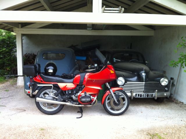

Message  elwoodblues le Mer 10 Juil 2013 - 14:43
Première descente à Marseille, retour ce soir.
Bien, content de ma brelle à un détail près : la protection, j'en prends plein la tête, pire que sur la 1100S !!!! faché
Y en a t'il d'entre vous qui ont mis une bulle plus haute, et si oui, où est ce que ça se trouve ?
Le poumon d'Elwood 10.74

Message  Phil... le Mer 10 Juil 2013 - 16:21
elwoodblues a écrit:Première descente à Marseille, retour ce soir.
je sais pas si tu es plus fort que moi, mais j'ai mis 3 ans à m’apercevoir que la véranda est réglable en hauteur, (voir les vis papillon à droite et a gauche,
en position haute, ça m'étonnerait que tu trouves quelque part une meilleure protection,
je fais 1m 81 et j'ai fait des milliers de km en jet derrière cette bulle, la fleur entre les dents... bien
maintenant, en position haute, c'est 10% de conso en plus.....

Message  Acatène le Mer 10 Juil 2013 - 16:26
Nortonton en a (ou a eu) une RT avec un pare-brise " Parabellum", demande-lui son ressenti Le poumon d'Elwood 329106

Message  elwoodblues le Mer 10 Juil 2013 - 16:27
exact, en position haute c'est du 8 litres/100 à 140...........
En fait ça cogne sur le haut du casque, et je fais à peine ta taille.
Je vais bien voir ce soir en remontant..... face au mistral

Message  goeland_ le Mer 10 Juil 2013 - 18:57
Vaste débat la pelle à tarte du RT ...
L'original monté sur les RT 81-->83 fait 55 cm de hauteur : réglage très bien à mi hauteur, super à pleine hauteur < 110 km/h parce que au dessus un vilain filet d'air descend derrière la tête ou en plein sur le(a) passager (ère).
Au réglage le plus bas, il est bien en ville pour ceux qui n'aime pas regarder à travers le plexi
Tout ceci pour un conducteur de ~1m80
A partir de 84, il est plus bas (50 cm je crois), sans doute pour la ville, et est moins bien (a mon avis...)

Message  elwoodblues le Jeu 11 Juil 2013 - 7:30
remonté hier soir en position basse à 130 (heureusement que la pluie ne mouille pas les motards lol! )
Je pense que je vais déjà changer de casque Suspect et j'étudierai la véranda après tranquillement.
