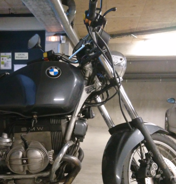

Une photo prise rapidement avec le support d'origine:
Je ne sais pas encore si je vais intégrer le neiman dans la plaque où trouver un système pour le déporter.

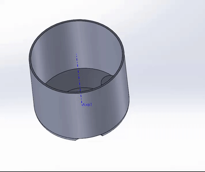

Du coup, troisième solution : impression des caches.
Conception de la pièce :
Suivi de l'impression des pièces (5h30 chaque cache) puis montage.

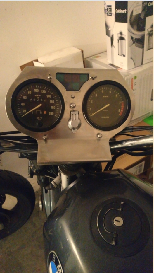

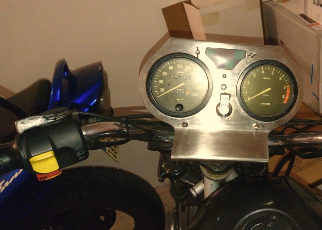

Message  Argh le Mer 1 Mar 2017 - 17:15
JeanPierre a écrit:Ah ça a l'air pas mal! bien  Ca fait un moment que je réfléchis à un moyen de substituer ce gros morceau de plastoque gris par autre chose, plus fin et discret. Tu as été très loin dans la recherche et je te dis bravo!
Est-ce que tu aurais plus de photos de ton montage? En particulier le résultat final vu du guidon ou des étapes de montage. Car tu me re-titille la fibre DIY   biker
Salut salut !
Pas plus de photos pour le montage.
J'en ai pris quelques unes dans le garage, c'est pas glop mais vu le déluge ces derniers jours ce serait pas mieux dehors.
Les écrous papillons au niveau des témoins lumineux sont évidemment là temporairement.
Ils seront remplacés ... ultérieurement siffle

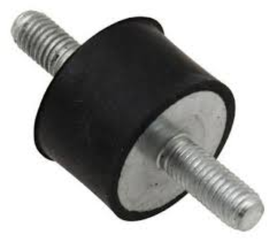

La plaque Inox a été usinée et travaillée par un ami et est tenue par des silentblocs.
A la base elle devait être là juste pour rouler l'été où la plaque s'est fissurée mais je l'aime bien et c'est propre.
Donc je garde l'ensemble
L'emplacement pour la clef est factice (j'avais monté un interrupteur mais il a fondu). Du coup je l'ai laissé et je démarre la moto via le m-lock de chez motogadget.
C'est pas mal du tout.
