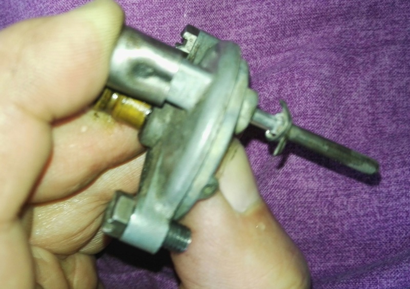

Message  Alatriste le Ven 16 Mar 2018 - 12:22
Bonjour !
Vous allez rire, mais j'ai la question du gars qui découvre.
J'ai ouvert les Bing de mon R51/3 et bang : Stupéfaction et titillage !!!  Carbus Bing sur R51/3 de 1954 569134
Sur la tige du premier titilleur, il y a un arrêt usiné dans la masse qui l'empêche de sortir du couvercle de cuve.
Sur celle du second, en revanche, il y a un trou pour passer une goupille afin d'obtenir le même effet.(cf photos)Carbus Bing sur R51/3 de 1954 Img_2022
Carbus Bing sur R51/3 de 1954 Img_2023
Quelqu'un connaît-il ?
Peut être est-ce une amélioration pour pallier un problème d'usure sur un modèle initial ?
Ou bien aurais-je du matos pas d'origine (et comme je suis psychorigide, je vous parle pas du problème de dissymétrie... déja que les cylindres son pas en face l'un de l'autre !!!)  affraid
Voilà ! C'était Alatriste découvre la carburation,
et ça le titille !!!  Carbus Bing sur R51/3 de 1954 882154
