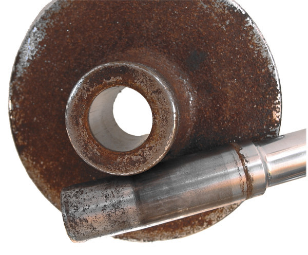

Bonjour à tous,
quelqu'un peut-il me donner la méthode pour monter la protection caoutchouc (blanc sur R25/3) qui va sur le cardan au niveau de la cloche qui protège le croisillon.
merci

Je pense qu'il faut déposer le plateau côté joint de Hardy, parce que côté cardan, ça va pas passer. clin

Et comment le déposer ?

Oui, ben c'est pas évident. Ce n'est pas expliqué dans le manuel d'atelier et dans les éclatés des pièces, pas d'écrou qui le maintien.
De toute façon, ce plateau a bien été monté vu qu'il y a le joint à passer mais aussi la cloche de protection du cardan.
Par contre, faut voir s'il y a un écrou, sinon, il a du être monté à chaud et à force vu ce qu'il a à transmettre.
Sinon, côté cardan, je ne vois rien de démontable .... saispas
T'as des photos ?

Démontage à la presse (10 à 12 tonnes) après repérage de la position exacte de l'entraineur sur l'arbre ; on fait l'inverse pour le remontage !
Autre solution plus rapide mais moins sérieuse : au cutter (ou à la lame de rasoir) ouvrir le bloc caoutchouc le plus proprement possible, l'engager sur l'arbre puis recoller les deux faces à la cyanolit spéciale caoutchouc ; c'est solide et pratiquement invisible sur le modèle noir, pour le blanc, je ne sais pas...

On fait l'inverse, tu veux dire qu'on remet l'entraineur sur l'arbre dans l'autre sens ?

fabien1655 a écrit:On fait l'inverse, tu veux dire qu'on remet l'entraineur sur l'arbre dans l'autre sens ?
Oui, il s'agit de le repositionner exactement à la place qu'il occupait ; avec la même presse et des cales, douilles et autres mandrins ; un atelier de rectification dans ton secteur peut peut-être même te proposer de faire un remontage à l'azote liquide pour éviter des problèmes d'arrachement de métal.

merci pour ces réponses, j'essaie d'insérer ma photo pour voir...
