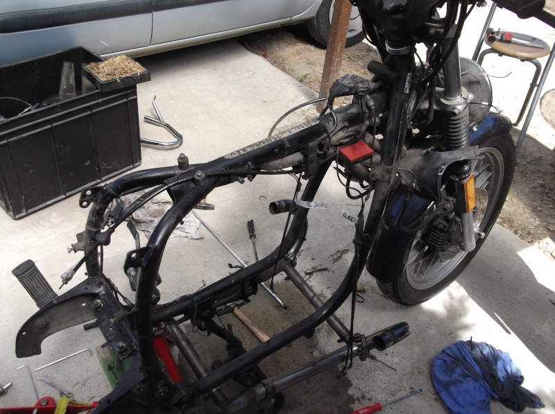

Savate a écrit:Mais quel est donc cet ingénieux système qui maintient ton pont arrière sur la dernière photo ?
tu cherches le basque ?
bib
Re: restauration d'Olympe ( R 80 RT ). terminée
Message  loiclux le Dim 8 Sep 2013 - 20:46
Si seulement on avait les plans...
Message  Savate le Dim 8 Sep 2013 - 20:55
Le soulève moto ?
Message  le basque le Dim 8 Sep 2013 - 20:59
loiclux a écrit:Si seulement on avait les plans...
çà t'intéresse un machin comme çà ? regardes comme c'est foutu et tu verras que c'est facile à fabriquer !!
tu vois ,le machin prend sous la barre du cadre et un cric rouleur lève l'ensemble ; la plaque horizontale vient se prendre sous les colliers d'échappement afin de stabiliser ; je lève au cric rouleur en tenant quand même la moto ,jusqu'à ce que je puisse glisser les chandelles sous les cale pieds pilote !
tu as quelques dimensions inscrites sur le machin
le basque

Message  Savate le Dim 8 Sep 2013 - 21:00
'foiré !
hahaha
