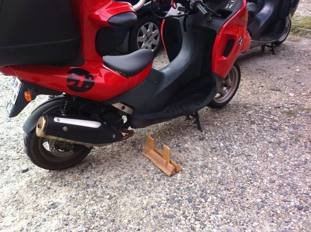

Le Basque, tu aurais du breveter ton système...
Les Toulousains travaillent sur un proto dont la production à grande échelle et en composite va pas tarder...
Tu as raté ta reconversion professionnelle !

Alastor 2262 a écrit:Le Basque, tu aurais du breveter ton système...
C'est une calebasse cale basque ! hahaha hahaha
