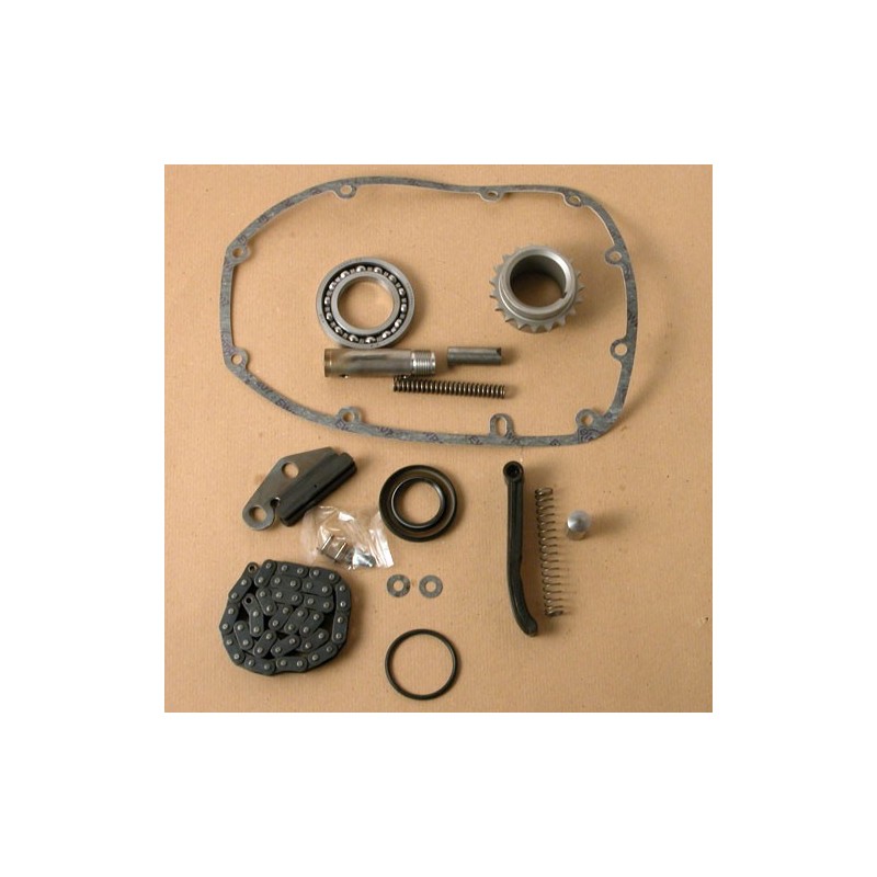

Message  iuse le Mar 27 Fév 2018 - 11:31
Hier j'ai bien lu la dizaine de posts sur le sujet du changement de chaine de distribution et vous remercie pour ce contenu précieux.
Néanmoins je ne vois pas de répertoire des kits où simplement où acheter les pièces: il est question du Motobins qui tantôt est moins cher mais talonne les prix de sites français, puis la qualité des chaines est mise en cause... enfin il est recommandé de chercher du Brampton ou Tsubaki auprès de "distributeurs de composants industriel" (???).
Moi je vous dis ce que j'ai trouvé:
- L'Atelier Roule Toujours est le seul à vendre des kits à 150€ => je les ai appelé ils vendent en général de l'adaptable Renolds ou Brampton ou à défaut "du BMW non identifié"
- J'ai commencé à faire le devis sur le site 2PMA mais j'ai arrêté quand j'ai dépassé les 200€ de pièces alors que j'avais pas tout ce qui était dans le kit du Roule Toujours
- sur les autres sites: Hornig / Motobins / MCSO performance , il y a des pièces détachées mais pas de kit puis il y en a pour tous les prix...
Donc pour moi le plus simple/complet/raisonnable$ est le kit Roule Toujours à 155€.
Ils vendraient aussi l'extracteur de rotor.
Qui dit mieux ?
iuse

Message  bubu48 le Mar 27 Fév 2018 - 14:06
en fait moi j'ai tout pris chez Motobins, et une fois la bête ouverte j'ai presque regretté d'avoir anticipé l'achat des pièces; mais puisque j'avais l'ensemble j'ai fait comme toi tout remplacé ,la chaîne était je pense d'origine ! De mémoire, cela revient plus cher d'acheter séparément les différents éléments mais pas non plus un écart énorme ! Sinon canette refaite l'an dernier et capteur à effet hall commandé seul sur le net pour quelques roros alors que BM Clermont-Ferrand voulait me caser une cannette à environ 400 euros et pas me vendre l'aimant seul a écrit:
bubu48
Re: Remplacement de la chaine de distribution par Pockaman
Message  iuse le Mar 27 Fév 2018 - 14:33
Merci pour cette citation.
Pour info voilà les deux kits. Je remarque déjà que Motobins ne vend pas le pignon de vilebrequin. Il manque aussi le roulement, un ressort et quelques bouts de métal dont je sais pas ce que c'est
Motobins 62€
Rouletoujours 152€
(comme quoi j'essaye pas d'économiser des pièces jaunes je souhaite plutôt changer le pignon et le roulement...)
Message  BRISSY le Mar 27 Fév 2018 - 16:15
tu as aussi un kit équivalent à celui de motobins chez SIEBENROCK Code 1131183 à 60€.
