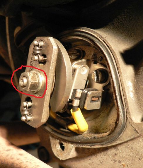

Mon camarade à démonté mes bougies: noires et sèches (il n'a jamais vu des bougies aussi noires) alors qu'elle sont neuves...
Il suppose a juste titre un problème d'allumage, le calage peut-être. Comme dans la liste des opérations faites sur la moto il y avait un changement de condensateur et de rupteur on se demande si quelque chose ne se serait pas desserré de ce coté là (ou mal serré ou décalé).

Mon pote a retiré le carter et à l'ouverture une vis un écrou et une rondelle étaient au fond...
Je pense que ça ne devait pas aider l'allumage Suspect

c'est clair !! tu peux tous remonter et gaffe au serrage ( pas trop fort , pas trop fort du tous !!) un poil de frein filés .clin

Remontée dans la cannelure, revissée, elle est repartie sans problème...
