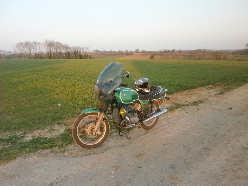

Voici donc le bestiau :
Première immat en aout 78 en région parisienne . La vérification par le numéro de série donne une sortie d'usine en octobre 1977. Les numéros plaque + gravure cadre + moteur concordent.
Hormis quelques accessoires (pare carter et porte valises krauser, bulle hugon,...) tout semble d'origine.
Un warning est raccordé directement au faisceau ( présence d'une diode dans le bol de phare ) et il y a une prise batterie (genre allume cigare)
Elle débarque en province quinze ans et vingt mille kilomètres plus tard. Mon vendeur s'en porte acquereur et lui fera parcourir moins de mille kilomètres par an en moyenne. Ce qui la donne pour moins de 40 0000 kms. Rassurez vous, je n'en ai pas tenu grand compte dans ma decision d'achat. par contre j'ai été favorablement impressionné par son état : aucune pièce manquante (ou remplacée par un "équivalent"), quasiment pas de rouille.
250 kms pour la ramener puis presque 3000 parcourus depuis sans autre panne que les sempiternels faux contacts (relais clignotants hs). Une remise en route sans surprise : vidanges liquides, démontage carburateurs, réglage culbuteurs, pneus, batterie. Il en reste mais rien de criant.
Il exite cependant une zone d'ombre. Et de taille : Une R60/7 verte , ça n'existe pas yaaa
Alors docteur ? C'est quoi que j'ai-ti acheté ?

elle est magnifique et bien d'origine
peut etre la couleur (pas d'origine je sais plus)
le garde boue arriere a été repeint par exemple car d'origine il est noir et brut
mais elle est tres belle et m'inspire bien confiance.
même les antiparasites sont stock
elle a été aimée ça se voit
pas grave la trace de chute coté gauche
elle éclaire en blanc sur le code phare , avec du jaune c'est stock et mieux
faudra changer tes soufflets de fourche et peut etre les spys,
peut être aussi une révision de la fourche ,
les jantes brilleront avec de l'huile de coude , du wd40 +paille de fer triple 0
la finition belgum alu et toujours paille de fer fine triple 0
faire le tour des graisseurs
les pneumatiques mériteraient aussi d’être changé , tu risque de glisser avec apparemment des vieilles gommes durcies par le temps
elle est très belle et fière d’être une BMW
bravo et bienvenu

Depuis la photo les pneus ont été changés (continental) et les chromes brillent un peu plus.

Belle moto, mais il y a tout de même un détail qui me fait douter du kilometrage annoncé (hautement improbable vu l'année): l'usure des disques de frein...

Regarde les vagues sur la photo de profil...c'est pas en 40 000 km qu'elles se produisent.

La position des étriers n'a pas d'influence sur l'usure des disques. La position des trous fait qu'il n'y a pas de recouvrement, et donc l'usure se fait en creusant des sillons dans l'alignement de la position des trous, trahissant le kilometrage réel. A voir de plus près , mais je pense qu'ils ont déjà fait un bon tour de compteur ceux là...

Le garde boue arrière sur les R60/7 était bien couleur peinture (au début du moins)
Oh ! la belle rouge !
Le double disque était une option (peut être à la commande, les fixations pour le 2ème disque n'étaient pas prévues sur les fourreaux de base)
Option "marine" pour les disques ? Je n'avais pas remarqué mais il y a bien de belles vagues.
D'autres éléments nous permettront de confirmer, ou pas,l'optimisme du kilométrage annoncé.
