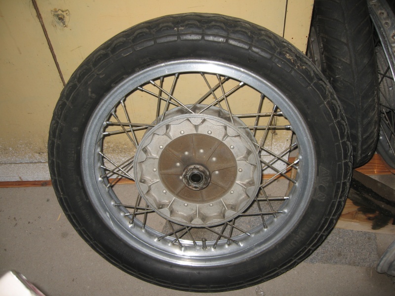

Message  fondu-21 le Dim 6 Oct 2013 - 19:08
le point de départ
le cadre +cg r69
-url=http://www.servimg.com/image_preview.php?i=390&u=16411385][/url]
la carroserie
boite pont
roues 2 rayons croisés
plus pas d'épluchures comme fourche amortos av et ar etc
bref au boulot
fondu-21

Message  Lolo49 le Dim 6 Oct 2013 - 19:34
fondu-21 a écrit:.....
bref au boulot
Beau projet JC. clin
Qu'est ce que tu veux dire par pas d'épluchure ? t'as pas de fourche ?
J'en ai une au grenier avec le té et les support de phare. Par d'amortos par contre.

Message  fondu-21 le Lun 7 Oct 2013 - 17:54
si j'ai compris ma cg est de 1960 donc
gros feu arrière
roue alu a 3 rayons croisés ou jante acier?
couleur noire le blanc a t'il existé?
pont sans event en 11/35
dynamo 6v
coude et pot comme 69s
fondu-21

Message  Lolo49 le Lun 7 Oct 2013 - 19:00
fondu-21 a écrit:si j'ai compris ma cg est de 1960  donc
gros feu arrière
dynamo 6v
Gros feu, oui.
Perso, je mettrais des jantes alu, ne pas oublier que c'est le modèle "sport" de la gamme. Avec un petit cousin suspendu derrière la selle mono pour alléger la ligne "sportive".
Pour la couleur, je dirais, fais toi plaisirs. Dans le Fenautrigues, dans la page option, il y a écrit :
"Les coloris : blanc (cassé)/filets noirs; gris vert/filets noirs, vert/filets blancs"; sans de précision sur les dates.
Pour le pont, monte celui que tu as, ça ne l'empêchera pas de rouler, fera juste un peu raler les extrémistes, mais le principal, c'est de rouler avec. clin

Message  fondu-21 le Lun 7 Oct 2013 - 19:06
merci pour les infos
pour le pont j'ai les 2 modèles donc je met celui sans évent
jantes alu blanc cassé
