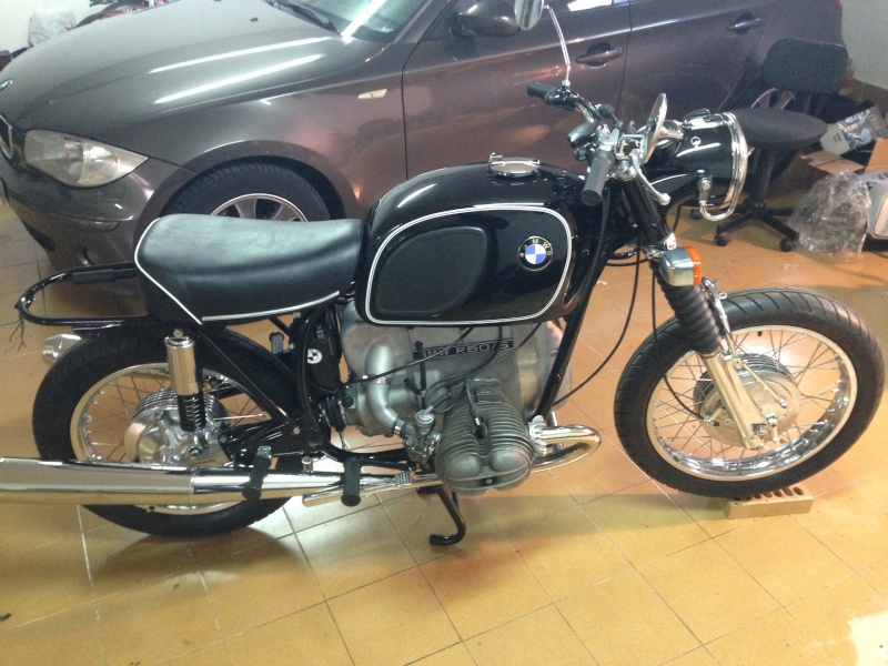

Re: [R60/5,1970] Debut de restauration
Message  serbatac le Mer 12 Fév 2014 - 1:42
Salut a tous ...
Bon tout ca avance !
voici quelques photos !
Les cylindres étaient trop noirs,j'y ai remédié :
C'est mieux non ?
De meme que la plaque, trop jaune!
je crois bien que c'est le début de la fin les amis
A+
serbatac
Message  Flatosaure le Mer 12 Fév 2014 - 16:01
C'est pas pour chipoter, mais les pipes d'admission, elles, elles ne sont pas assez jaunes  siffle
Message  pollux69 le Mer 12 Fév 2014 - 19:05
Ho , elles vont bien jaunir au fil des KM....elles le font toutes.
superbe ,cette 5
dommage qu'il y ait cette horreur de selle mono et pas de porte-bagage.....
pollux69
Message  serbatac le Jeu 13 Fév 2014 - 21:28
Oui le pipes sont redevenues grises Flatosaure .. c'est quand meme mieux qu'avant je trouve !!   mache
Concernant la selle, je trouvais celle ci plus sympa quand la moto etait démontée ... moins maintenant, je vais en acheter une bi-place comme ca j'aurais les 2 et pourrais choisir selon l'humeur et selon le gabarit de la fille a promener  yess
Message  GeorgeS 69 le Jeu 13 Fév 2014 - 21:35
Et les silencieux d'échappement "cigare" spécifiques aux série 5, ils sont où ?  grr  lol!
Message  serbatac le Jeu 13 Fév 2014 - 21:43
Ça ça n'est pas de ma faute !!
Erreur de la part des anglais ! Des silencieux de /6
Je m en suis rendu compte trop tard mais des que je peux je les change ..  clin
serbatac
Message  GeorgeS 69 le Jeu 13 Fév 2014 - 21:54
Bon, ça ira pour cette fois. Par contre j'aime bien le montage avec la selle monoplace : l'arrière de la moto fait plus court.
