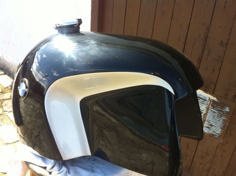

Message  serbatac le Ven 21 Fév 2014 - 3:04
bonsoir a tous !
Encore dans mes histoires de reservoirs ...
quelqu un connait ce reservoir ?
Il ressemble vue de dessous étrangement au churchgate que serie 2 que j'ai acheté pour rien !!(le blanc) Alors je ne veux pas refaire la meme erreur, je prefere vous demander
Sur cette dernière photo je ne vois aucuns système pour le fixer .. Ni trous ni demi-tube d'encastrement .. Etrange non ?
Et si c'est le bon , ou se placent les bobines ?
Avant de me faire avoir encore une fois, si il est bien pour serie 5, combien ca vaut? le vendeur me dit qu il est restauré dedans dehors et que la peinture malgré les photos poussiéreuses est strictement parfaite
Merci d'avance!!!
serbatac
Re: [R60/5,1970] Debut de restauration
Message  PizzaRoller le Ven 21 Fév 2014 - 10:33
Joli mais fixations de /2 et rien devant ...
Tu vas encore avoir du mal à le monter
