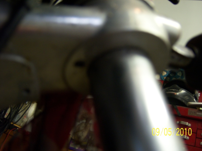

Je viens de changer mes joints spi de fourche sur ma R100rt de 82 en suivant le Tuto .... Nicquel .
Le plus complique pour moi a ete de remettre des soufflets que j'ai achete chez motobins . Je pensais avoir lu sur un post qu'il fallait aligner le trou dans le Te de fourche et celui du fourreau, c'est ce que j'ai fait . Mais a la fin de remontage, je me suis demande si cela n'allait pas dans l'autre sens . Que le "gros bourlet" que j'ai mis en haut n'allait pas en bas a cheval sur la partie metal du fourreau ... C'est pas simple a expliquer .
[img]http://www.flat-twin-bmw.com/
[/img]
ca me parait presque plus logique de le mettre dans l'autre sens mais ma logique est souvent a l'envers elle aussi !!!
Par contre, si c'est la cas, c'est con, je suis oblige de tout revidanger ....
[/img]ca me parait presque plus logique de le mettre dans l'autre sens mais ma logique est souvent a l'envers elle aussi !!!
morny palace
Re: Remplacement des joints spi de fourche par Pockaman
Non, non, c'est OK sur la photo
Le trou du soufflet se plante dans la goupille tubulaire qui traverse le té et immobilise tes clignos
Cool, merci mick, hormis le fait que je n'ai pas de goupille dans le trou donc je ne sai spas comment sont immobilisés mes clignotants .
Comme ils ne fonctionnent toujours pas, c'est au programme de demain .
morny palace
S'il n'y en pas , c'est sûrement parce qu'elle est tombée...Ce sont des goupilles genre "mécanindus" mais je ne connais pas leur diamètre...

Regarde bien par en dessous, sur ma "80" elle est présente, mais elle ne dépasse pas, plus courte sur ce modèle, et elle retiens les clignotants.
Si elles sont présente mais trop courte, c'est pas grave, tes soufflets seront retenu pas les fourreaux quand même, et elle vont amené l'air quand même.

Oui c'est une 82, elle n'avais pas de soufflet mais je prefere donc j'en ai achete ( si cela se trouve, il y a plusieurs longueur et j'ai pas fait gaffe) .... Je peux pas voir si les goupilles sont au dessus . J'ai les clignotants et les pattes de phare donc cela restera comme ca ... Il y a 1mm d"espace entre le te inferieur et mon soufflet donc le trou du soufflet fera fuit et rentrer l'air .... Au pire le jour ou j'en trouverai, je les ferai passer par en bas ....

J'ai bien essayer de faire une photo clair, mais bon, on voie bien la goupille, celle-là est rentré, une 1980. Mais ça n'empèche rien.
