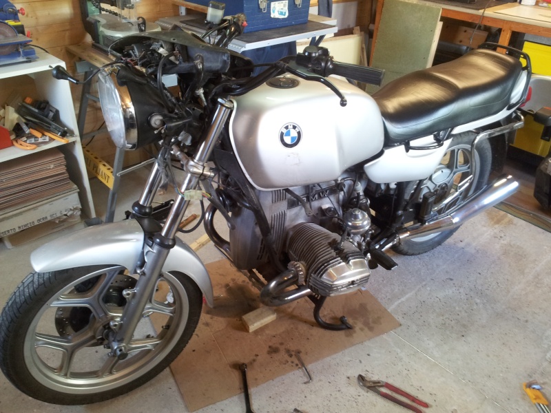

Je suis en pleine rénovation et transformation de ma R80RT de 1990, voulant lui donner un style plus rétro, j'aimerais l'équiper d'un garde boue serie 6 avec le rigidificateur qui sert aussi de support pour le garde boue, et sur la mienne il y a le rigidificateur (au dessus du G.B)appart et le garde boue qui se fixe directement sur les fourreaux (2 vis de chaque côté.), sachant que je vais équiper les jantes d'avon MKII 4-18. siffle

Très compliqué ton projet.
De plus, les supports de série 6  n'acceptent pas les pneus plus large que le 3.25 prévu d'origine.
Et un pneu de 18 avec un garde boue pour 19, ça va faire moche.
T'as pas une autre idée ?

Pour faire simple ça va donner ça, avec le pneu monté.....
c'est d'ailleurs un r80rt de 90 également, et sur son modèle il n'a pas mis de garde boue ni de rigidificateur?, mais si possible j'aimerais en adapter un avec un style un peu rétro, car celui d'origine ne va pas être au top esthétiquement...

Attention sans rigidificateur et avec uniquement la plaque tole en guise té supérieure ta direction va être dans le flou artistique....J'en sais quelque chose...

une S5/6/7 ca marche avec un té sup en tôle... pas besoin de me demander comment je le sais, elles sont toutes comme ca de 69 à 83 lol!

J'ai pas bien compris ce que tu voulais dire Goéland, mais je maintiens que sans rigidificateur ou sans garde boue un peu gaillard offrant un bon renfort, la direction n'est pas rigide du tout. J'ai viré le tout et la seule façon d'avoir quelque chose de stable, c'est de monter un té supérieur qui permette de maintenir les tubes fermement. Et mécaniquement ça se comprend, vu l'effort engendré par la roue et l'angle de chasse, mais bon moi j'ai une 87

de 69 à 83 (voir plus), le té sup est une plaque de tôle et je doute que le support de garde boue qui est aussi une plaque de tôle rigidifie grand chose.
C'est pas faux que la direction est "souple" et d'ailleurs plus agréable avec le montage d'un rigidificateur style Telefix, Tarrozzi ou San José associé à un vrai té supérieur.
Mais ca a marché comme ca pendant 25 ans en simple ou double disques clin
