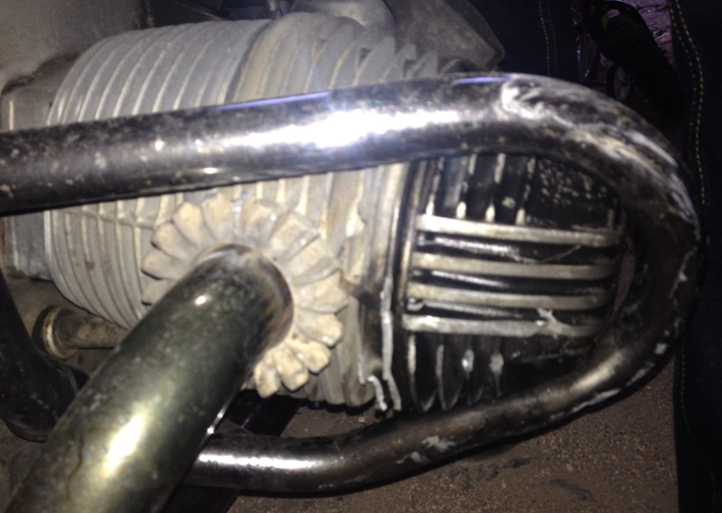

Bonjour à tous,
suite a mon accident avec la "béte" (glissade a droite et a priori la moto a percuté voiture arrivant en face coté gauche)voici quelques clichés...
D'ou pas mal d'interrogations sur l'etat et les choses a faires en 1er lieux...
et biensur reparable , a quel cout..etc...
etat de lieux perso :
- guidon
-poignée embrayage + levier
-selle
-repose pied droit
-ensemble garde boue arriere , clignotants
-pare cylindre
-cache culbu droit( percé)
-cylindre ( ailette cassé )+ cache culbu coté gauche
-reservoir
voila coté pieces de ce que j'ai pu juger...
par contre j'ai l'impression que le moteur a bouger dans le cadre ou cadre voilé car il y a plus d'espace a gauche qu'a droite entre le carter avant et le cadre... je pleure
je suis donc prenneur d' avis et conseils...
merci d'avance.
ragd

Et apparemment, c'est pas le cylindre qui a des ailettes de cassées,
c'est le cache culbus, peut être la culasse, et encore.......
fais nous voir 2/3 photos des ailettes
mais a mon avis, y a rien de dramatique et tu va pouvoir remonter ta brelle sans te ruiner,
y a de la pièce....
je dois avoir un garde boue + barre/clignos ar
réservoir,aussi
pollux69

Message  ragd le Lun 16 Déc 2013 - 17:49
pollux69 a écrit:Et apparemment, c'est pas le cylindre qui a des ailettes de cassées,
y a de la pièce....
réservoir,aussi
Merci Pollux:
voila si ça peux t'aider dans ton diagnostic:
merci pour les pieces je suis preneur...tu me diras.
En fonction de se que vous pensez qu'il y a a faire je ferais une liste complete de pieces sur le site dans "les recherches"
ragd

On dirait bien qu'il n'y a qu'une ailette cassée a la culasse,
et encore, c'est en dessous
une fois le cache culbu enlevé, tu protèges les culbus avec un chiffon, et un petit coup de meuleuse d'angle,histoire d'arrondir les angles, et basta, ça ne se voit pratiquement pas,en dessous!
pollux69
