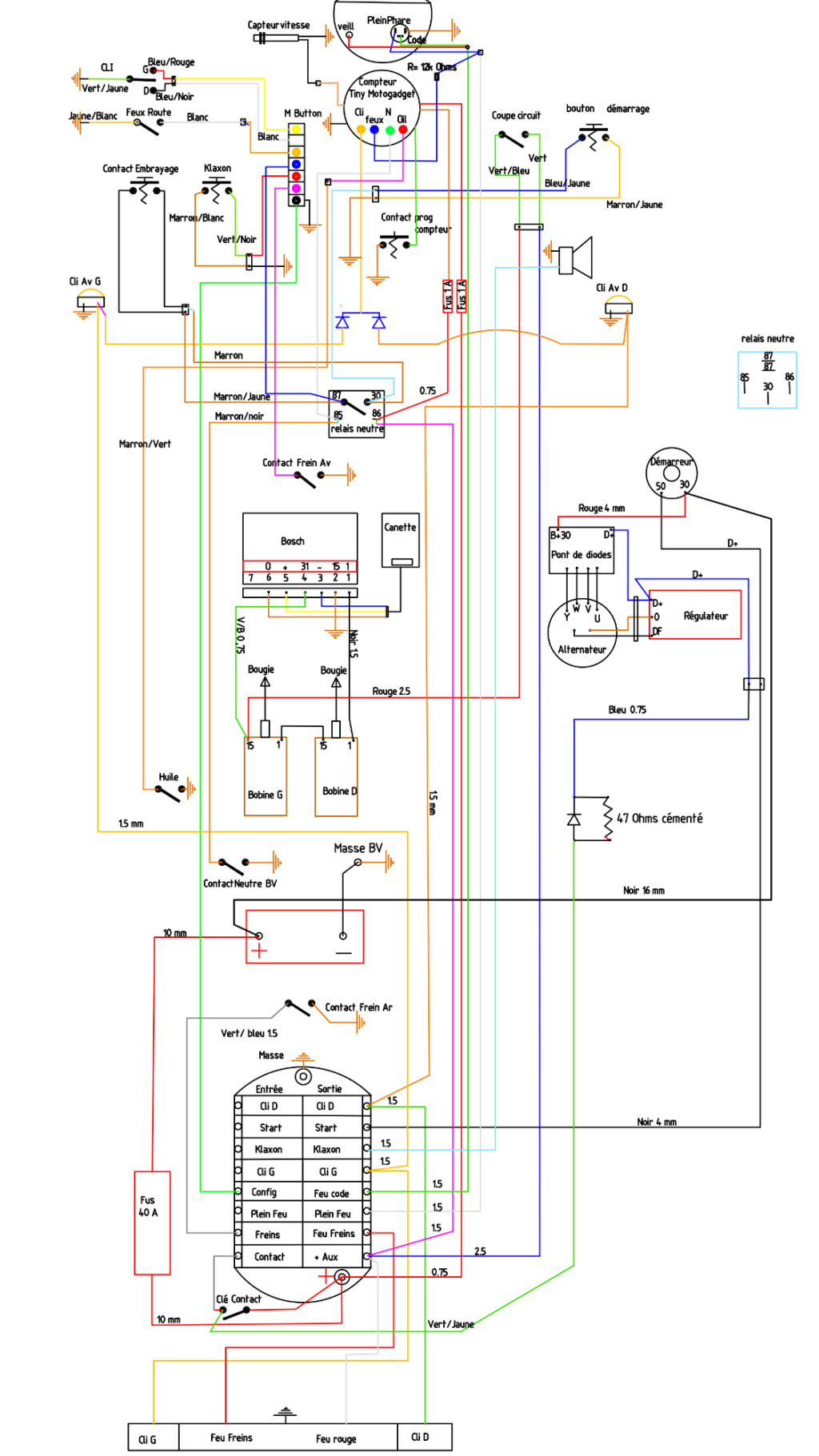

Message  Vincent95 le Lun 9 Juil 2018 - 21:56
A adapter selon tes boutons et besoin.
Il n'est pas de moi mais du fofo, mais je ne me souviens plus de qui.
Centrale motogadget - Page 3 Img_1410
Waikiki59 a écrit:Bonjour, votre sujet m’intéresse beaucoup! J’ai viré le système électrique d’origine et j’ai investi dans munit basic avec le mbuton et 2 commodos a 3 boutons poussoir.. J’avais peur de ne jamais réussir à remonter celui d’origine qui semblait vraiment fatigué et les commodos qui fonctionnaient encore ne présente plus de résistance rendant leurs utilisations un peu désagréable.. Si quelqu’un veut bien me transmettre son schéma (bmw r80 rt de 86) je suis prêt à lui offrir une bière de chez nous! Au plaisir de vous lire :-)

Message  Sunny35 le Ven 16 Nov 2018 - 12:31
Salut tout le monde,
j'envisage de monter un M-Unit aussi, M-button et poussoirs simples au guidon. J'ai analyser le schema simplifié qui va grandement m'aider, merci pour le partage.
Il y  a cependant un truc qui me trotte, comment relier vous toutes vos masses en sortie de M-unit. j'ai vu des barrettes de masse sur le net mais rien d'assez concentré pour passer dans un bac à batterie réduit sous la selle.
Si ceux qui on fait peuvent m'éclairer :)
