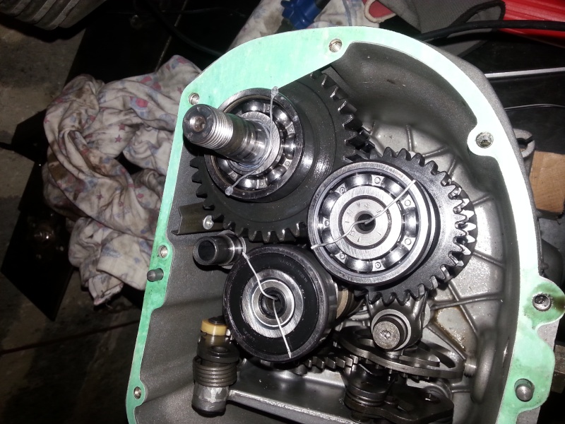

Le remontage de la boite touche à sa fin, reste ''plus'' que le calage axial des arbres. J'ai fait les mesures et le calcul de plusieurs façon différente (pied à coulisse, jauge de profondeur..) avec plusieurs règles plus ou moins droite et je ne retombe jamais sur le même résultat  faché
Le plus probable pour moi me donne un résultat qui m'étonne : en comptant épaisseur du joint je n'ai aucune cale à mettre, alors que j'en avait deux sur un arbre (9 dixième en tout) + une de 5 dixième sur un autre.
Ca vous ai déjà arrivé de remonter une boite sans cale??
Je vais faire un test sans cale avec des morceaux de fil d'étain voir ce que ça donne, ce qui m'ennui c'est de serrer le joint deux fois...

Message  pockaman le Ven 31 Oct 2014 - 17:53
Pour ça, oublie le pied à coulisse, jauge de profondeur obligatoire, règle parfaite.
Prend plusieurs fois les cotes, fais un moyenne, choisis tes cales, et remonte dans la boîte avec juste l'arbre primaire. Contrôle qu'il tourne bien gras sans être serré.
Rouvre la boîte, retire l'arbre primaire, place l'arbre intermédiaire, referme la boîte et refais le même contrôle, tu as accès à l'arbre par le trou au niveau du croisillon de boîte.
Tu rouvres encore, tu remontes tout, et tu contrôles que l'arbre de sortie tourne bien gras également.
J'admets que c'est hyper long comme méthode, mais tu seras sûr que tout est OK.

Message  Ben-J le Lun 3 Nov 2014 - 8:58
Pas bête  du tout ça! Merci pour le tuyau!
J'ai tout de même fait le coup du remontage avec des fils d'étain, je suis plutôt comptent du résultat. Verdict : j'ai bien un jeu global qui à diminuer de 5 dixième. Peut être que les nouveaux joint sont plus fin que ceux d'origine (j'ai pris un kit chez motobins)!?
Suite au remontage l'ensemble tourne bien ''gras'' comme tu dis, ça me paraît pas mal.

Demain je l'emmène au boulot pour faire le serrage au couple du croisillon à 220Nm..
Au passage voici une photo du contrôle à l'aide des fils d'étain :
