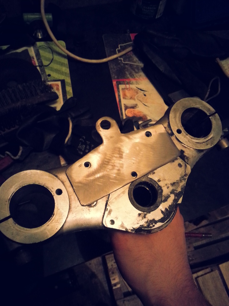

Message  Ben-J le Mar 1 Sep 2015 - 9:24
Ca peint en Gironde les mecs  lang
Avant :
Après :
C'est pour le moment les premières couches en époxy 2092 de restom, reste à faire la/les couches de finition en carpeint 6010 (que je ne peux pas faire en ce moment car il fait trop chaud et trop humide d'après la doc). Le résultat parait pas trop mal au vu des conditions, du matos utilisé (pistolet à 20 balle de brico-merdo) et de l'expérience du peintre  . Faudra voir le final avec plus de luminosité!
J'ai pas fait les fourreaux de fourche, ni l'intérieur des disques de frein, j'hésite à le faire.

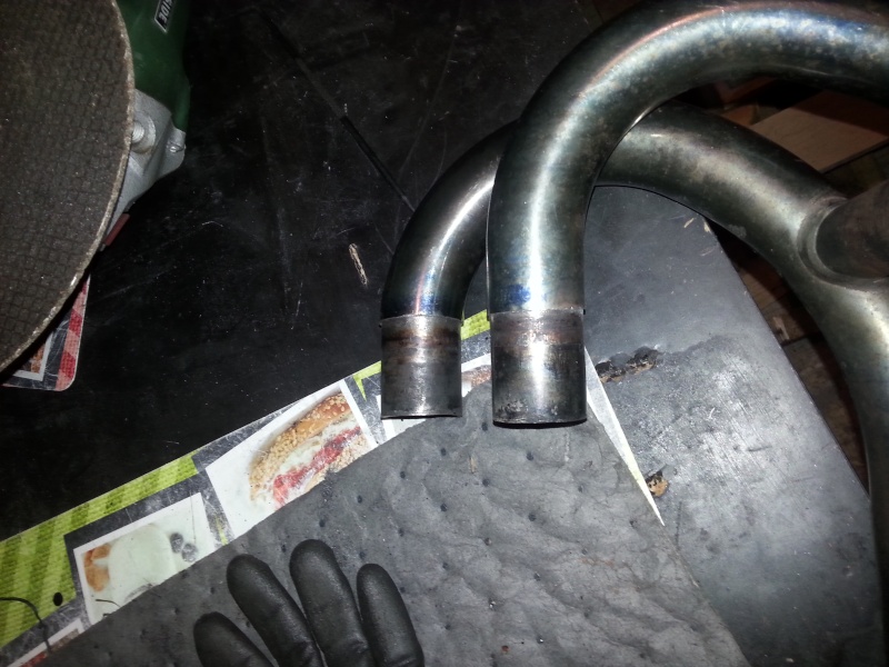

J'ai trouvé (gratos) des coudes de 40mm auxquels il manquait un bout à l'extrémité côté silencieux.. j'ai donc fait un raccord pour pouvoir les insérer dans mes culasses... reste un cordon à faire par un collègue au TIG inox :
