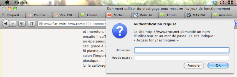

Pour une raison qui m'est inconnue, il y a un bug sur le tuto du Flatistan
Pour contrôler les jeux, j'utilise cette methode :
http://philippe.boursin.perso.sfr.fr/pdgplast.htm
pour le bug, si je vais a
http://www.flat-twin-bmw.com/t294-comment-utiliser-du-plastigage-pour-mesurer-les-jeux-de-fonctionnement
que me donne Google
j'ai ça
Re: Changement des coussinets de bielle par pockaman
Message  Lou2 le Mar 7 Mai 2013 - 19:22
pour le bug, si je vais a...
Tu peux quand même accéder au tuto en cliquant sur "annuler" , mais comme je l'avais précisé il avait été fait par un certain hiro pumba..
J'avais donc fait une copie de son tuto mais le gars à du le mettre en accès limité sur son site et ça c'est répercuté sur le nôtre d'où la disparition des photos . J'aurais du les sauvegarder en fait..Apparemment le site originel est mort...
même soucis chez eux qui parlaient d'un autre de ses tutos http://www.forum-alfa-passion.com/forum/viewtopic.php?p=160297&sid=68de317ec034f8b5571a75cf57488024
