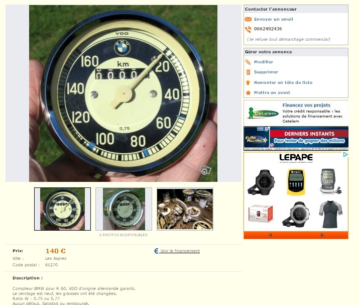

Salut à tous,
Je suis en contact via le boncoin avec un gars qui propose la remise à neuf d'un compteur série 2 pour 80 euros (je trouve ça très cher, mais impossible de trouver un bouclard encore en activité qui fait ce type de réparation). Quelqu'un serait-il déjà passé par lui ? Il doit pas y avoir bcp de gars spécialisé dans ce type de réparation (il n'est pas enregistré sur notre forum).
L'annonce :
http://www.leboncoin.fr/equipement_moto/648944865.htm?ca=2_s
Pour info :
Le compteur indique bien la vitesse mais  les chiffres de kilométrage ne tourne plus. Son prix comprend une remise en état complète graissage lubrification et remise en peinture de la lunette et de l'aiguille si besoin est + cerclage neuf.

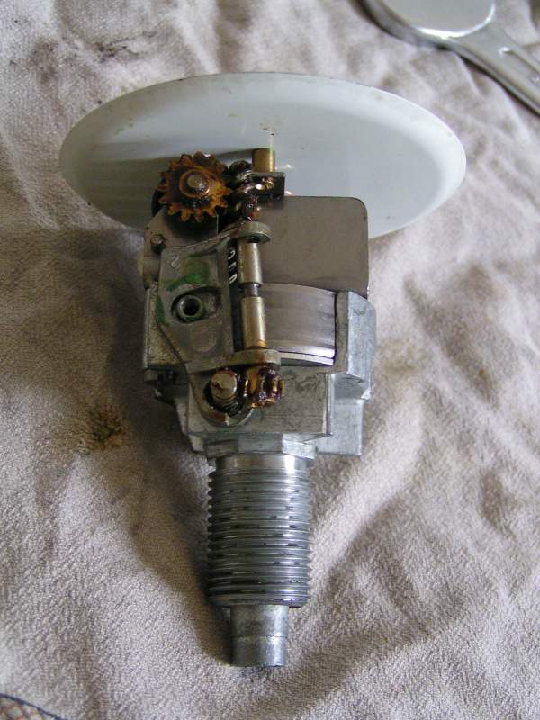

Message  Lolo49 le Mer 23 Avr 2014 - 20:24
Voila une photo de coté du compteur démonté pour voir la partie entrainement des chiffres des kilomètres :
Si tu es très méticuleux et que ton tour de compteur est en bon état, tu peux le réutiliser. Moi, je l'ai changé.  souris

Message  Lolo49 le Dim 12 Juil 2015 - 11:45
Une fois le compteur déposé du phare, avec un petit tournevis plat, il faut dessertir par l'arrière du tour de compteur. Perso, je l'ai remplacé car il était un peu rouillé, mais si tu es très méticuleux, tu peux le réutiliser. Ensuite, tu enlèves le tour de compteur, le verre de compteur (à ne pas casser), et espèce de grosse rondelle en plastique blanc qui vient entre le verre et le compteur, et tu peux sortir le mécanisme du bol de compteur. Après, faut regarder ce qui ne va pas (chiffre ou aiguille).
Pour le remontage, j'ai remplacé le petit joint de tour de compteur et j'ai serti l'ensemble avec un chasse-goupille :

Message  solpie le Dim 12 Juil 2015 - 19:56
Lolo49 a écrit:Une fois le compteur déposé du phare, avec un petit tournevis plat, il faut dessertir par l'arrière du tour de compteur. Perso, je l'ai remplacé car il était un peu rouillé, mais si tu es très méticuleux, tu peux le réutiliser. Ensuite, tu enlèves le tour de compteur, le verre de compteur (à ne pas casser), et espèce de grosse rondelle en plastique blanc qui vient entre le verre et le compteur, et tu peux sortir le mécanisme du bol de compteur. Après, faut regarder ce qui ne va pas (chiffre ou aiguille).
Au top ! Merci pour les infos. bien
Bon du coup je m'y suis attelé cet après-midi. Ca se fait bien même si le cerclage est très fragile et la phase finale (retirer complètement le cerclage) est très délicate ... J'ai quand même réussi à écailler un peu le verre mais ça ne se voit pas trop ...
Verdict : tout semble marcher nickel (j'ai fait une bonne vingtaine de kms lol! -> changement de dizaine et de centaine OK!), c'est à la source que ça cloche :
ce truc doit à l'origine supporter la douille carrée sur laquelle vient se brancher le câble de compte tour ! ... Et sans doute qu'une partie de la vis sans fin est partie avec
Bon du coup je suis en quête de cette pièce ... Si quelqu'un a ça dans un fond de tiroir ... Je suis preneur !!
Est-ce qu'on retrouverait pas cette pièce sur les compteurs/compte tours de série 6 par hasard ?
Et, sinon, je me pose une question : j'ai pas mal de 'jeu' au niveau de la barrette qui supporte le cadran .... : (ci-dessous les 2 positions extrêmes)
du coup quand on roule, il y a tout le cadran qui "baguote" ... C'est normal ? Ou alors peut-être que si l'entrainement était là ça calerait tout ça  ...
