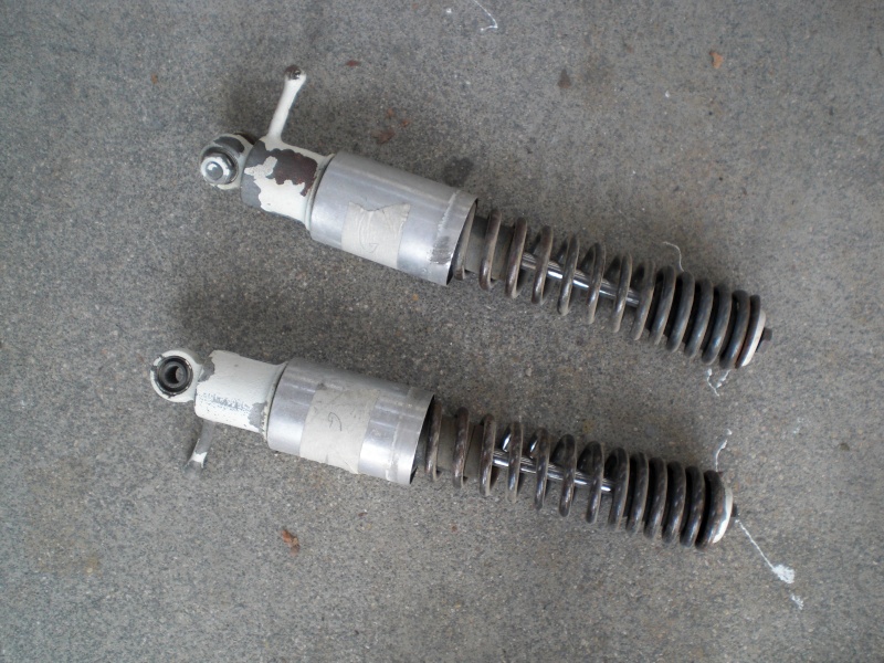

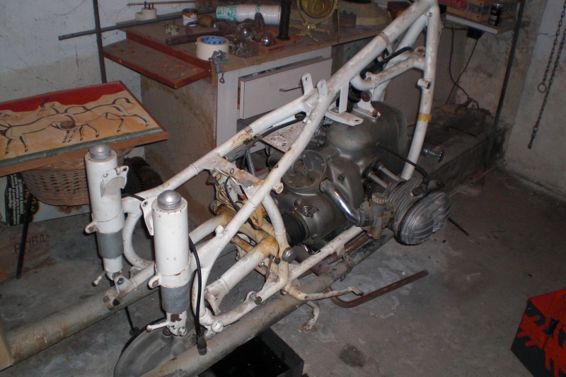

Je vous présente avec plaisir le petit dossier photo que j'ai effectué lors de la restauration de la R50 (que je n'ai toujours pas fini d'ailleurs).
Pour la petite histoire, c'est une moto que mon grand père avait mis dans son sous sol dans les années 80, elle n'avait pas tourné depuis, et j'ai passé mon enfance à monter dessus en m'éclatant à tourner l’accélérateur au taquet ! Un jour j'en ai parlé à mon grand père, et... j'ai attaqué la restau. Comme il l'avait descendu avec une corde, je me voyais mal faire la même pour la ressortir, je l'ai démontée dans son sous sol. Je vous laisse en juger par vous même :
Le démontage commence...
Il s'en suit une grosse séance de nettoyage...

Démontage moteur et nettoyage
