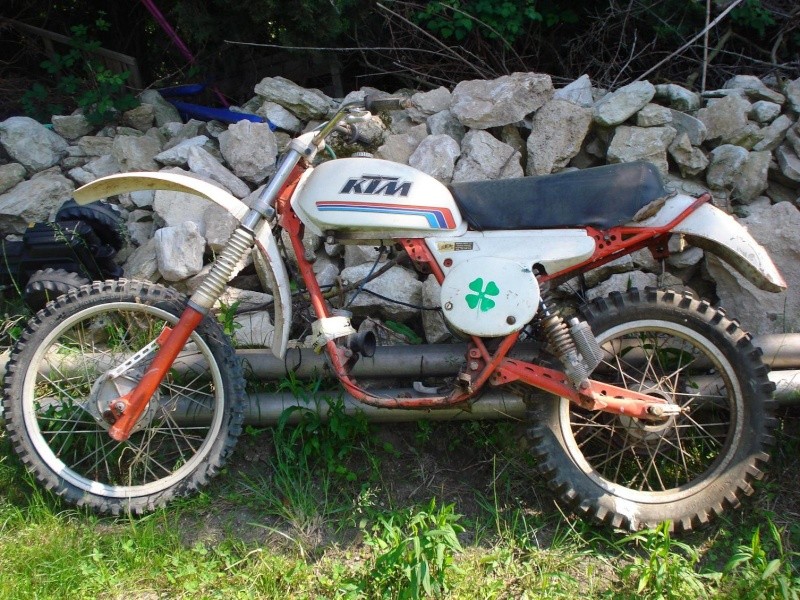

Mais tu dois être habitué du truc avec tes enduros  clin
Re: [R80RT] question "alakon" démontage compteur (résolu)
Message  endurovintage le Mer 25 Juin 2014 - 10:54
tu as raison, quand tu pars de ça:
pour arriver à ça:
.......bin t'es sûr de ton coup....
Sauf que mon flat, je l'avais pas acheté dans cette optique. J'ai mis du temps à dénicher une moto avec peu de kilomètres, je me suis dit que la simplicité de la bête en faisait un atout, c'était sans compter sur ces détails qui me pourrissent la vie et me font bricoler au lieu de rouler...
Bref, vivement que j'en aie fini avec ces "défauts de jeunesse"
