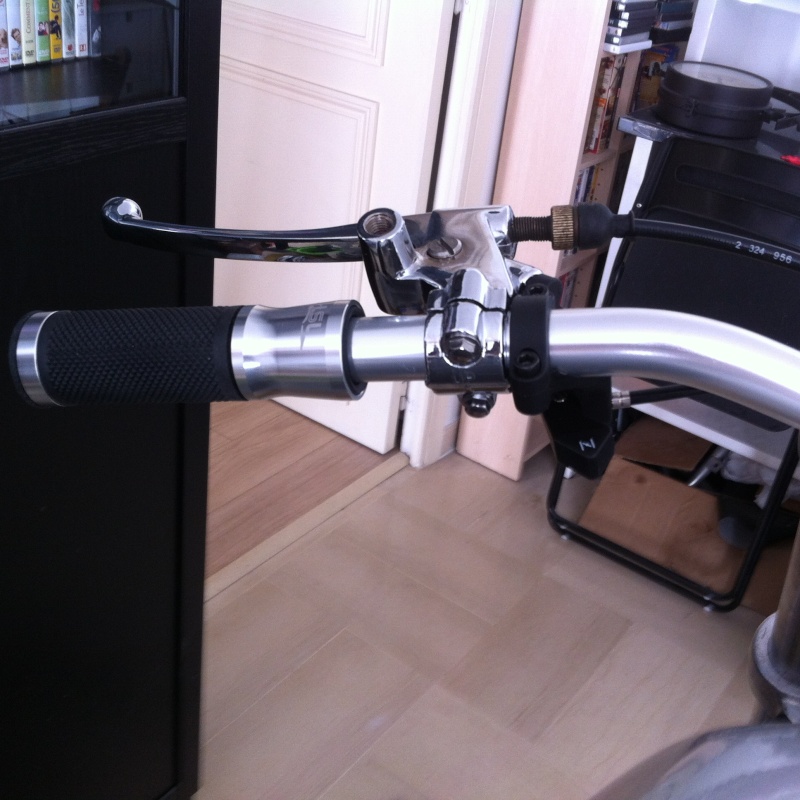

J'ai enfin acheter un guidon puis installer mais bon c'est pas seul lui ci que je voulais alors sa sera sans doute un provisoire.
J'ai toujours adoré les moto ou sur le coter on a le contacteur je trouve sa plus esthétique et plus pratique au moins je l'aurais pas sur le guidon. Alors je me suis fabriquer un support puis un cache pour sur le tout soit plutôt beau et simple. Je trouve perso le final assez réussi (oui je sais j'aurais pus mieux faire)

Installation d'un nouveau starter plus jolie que l'originale, de la poignet de gaz:
