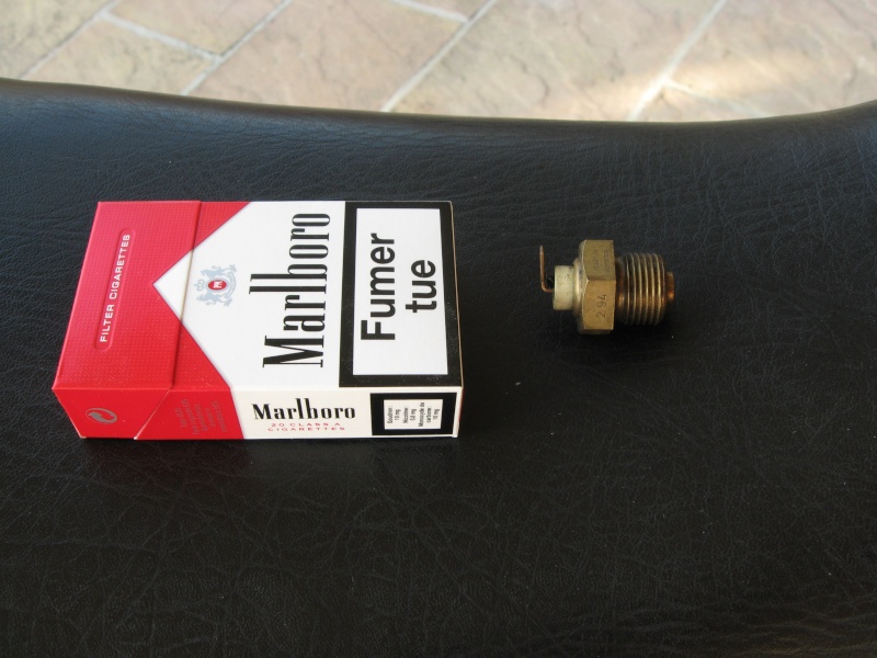

Message  Mick13 le Ven 30 Oct 2009 - 16:16
La ref de la sonde de température d'huile qui se monte a la place du bouchon de vidange est :je lis ce qui est marqué dessus
801/12/3 VDO 6-24V 150°C 2 94

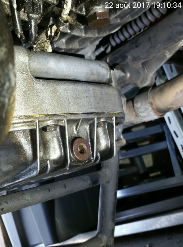

Message  Christophe Jean-Michel le Mar 22 Aoû 2017 - 19:46
Slt
J'envisage de remplacer le voltmètre de mon tête de fourche par un thermomètre. Pour ce faire, je compte utiliser un manomètre de K100 glané 20 € sur lbc.
Qui a le schéma de câblage de ce mano ?
Et quelle sonde peut convenir à ce manomètre :
est-ce la sonde 801/12/3 VDO 6-24V 150°C 2 94 qu'on trouve à 33 € chez CAR CONCEPThttps://www.car-concept.fr/p/sonde-de-temperature-14-x-150
ou celle là de chez ORECA à 32.5 € https://www.oreca-store.com/capteurs-de-temperature-d-huile-vdo-1-4-18nptf-isole-de-la-masse.html
Mon R100S de 77 a un bouchon de vidange qui ne risque pas de rentrer en contact avec le trottoir mais remplacé par la sonde que risque-t-on avec la béquille ?
j'attends vos commentaires éclairés  bien

Sur ma ST j'ai un Jaeger, lorsque la sonde à flashé je suis devenu fou pour trouver un équivalent fiable, solution trouvée dans un forum de vieilles bagnoles, mais dans ton cas il y a une possibilité:
Ton bouchon de vidange est un 18, il faut en faire usiner un avec un six pans  à la place de l'empreinte BTR, percer au centre à 10, fileter à 1, et mettre la sonde du K dedans, tu auras la certitude d'avoir une info fiable.

Pour faciliter la fabrication de la pièce, il faudrait se procurer un bouchon de vidange de /7 qui a la même dimension (18x1.5) mais possède déjà le six pans extérieur, percer cette vis à 9, fileter à 10x1 pour placer la sonde du K.
