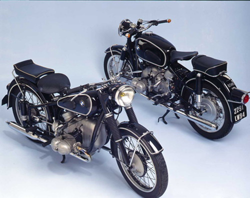

Salut les gars,
Je dois normalement récupérer ma R50/2 dimanche prochain.
Lorsque je serai seul, je roulerai avec la mono perchée.
C'est confortable (c'est une PAGUSA)?
Je retirerai la selle passager que je ne montrai que lorsque je porterai quelqu'un.
Je placerai un porte paquets en lieu et place.
Est-ce que ce serait plus confortable de partir sur la selle duo de type banc (voir photo)?
Si oui, j'ai pas mal cherché sur la toile mais je ne trouve rien en neuf.
Vous pourriez m'éclairer svp?
A vous lire
EddyG

Non, celui que j'ai se fixe sur le garde-boue, pas de porte-bagage et permet aussi la position allongé (si besoin).
C'est vrai que le pouf de R68/R69 est fixé à l'arrière de la selle mono et est suspendu au niveau des encrages d'amortisseur arrière par des ressorts en U (je ne sais pas si je suis compréhensible là  souris)
Re: Selle duo étroite R50/2 R60/2
Message  Lolo49 le Lun 15 Sep 2014 - 18:00
J'ai trouvé une photo plus parlante (enfin, si on peut dire qu'une photo parle  drunken) :
Message  EddyG le Lun 15 Sep 2014 - 19:45
Lolo49 a écrit:J'ai trouvé une photo plus parlante (enfin, si on peut dire qu'une photo parle  drunken) :
C'est bien celui en bas gauche dont je parlais, c'est très joli mais galère à trouver.
Pour l'autre, je trouve que ça matche pas mal aussi. C'est sur le même plan que la selle solo, donc pas mal.
On dit comment pouf en allemand? zaloppeuh? lol!
EddyG

Message  jacques le Lun 15 Sep 2014 - 20:58
Pour trouver le modèle de la moto du bas, va falloir se lever de bonne heure, sauf refabrication qu'il doit être possible de trouver chez les vendeurs de pièces en RFA.
Ce montage équipait si je ne m'abuse, les modèles à suspension coulissante R 68 et la R 69.
Après, c'est soit la selle double Denfeld ou Meier soit la selle mono avec le pouf sur le garde-boue AR.
Personnellement je trouve l'esthétique de la selle double assez réussie.
Son confort n'est pas si mauvais que ça, mais comparé à celui de la selle mono, c'est perdu d'avance, celle-ci étant toujours inégalée dans ce domaine.

Attention, la selle sur la R 68 n'est pas conçu pour un passager  clin  mais pour le pilote en position "grande vitesse"
Message  Seven le Lun 15 Sep 2014 - 21:28
C'est drôle, je connais très bien ces deux motos, la R 68 et la R 50/S appartenaient, à l'origine à Jacques V, qui les a fait restaurées par TDM Moto Village en 86/87 si ma mémoire est bonne, elles ont eu droit à un bel article dans les premiers Moto Légende
