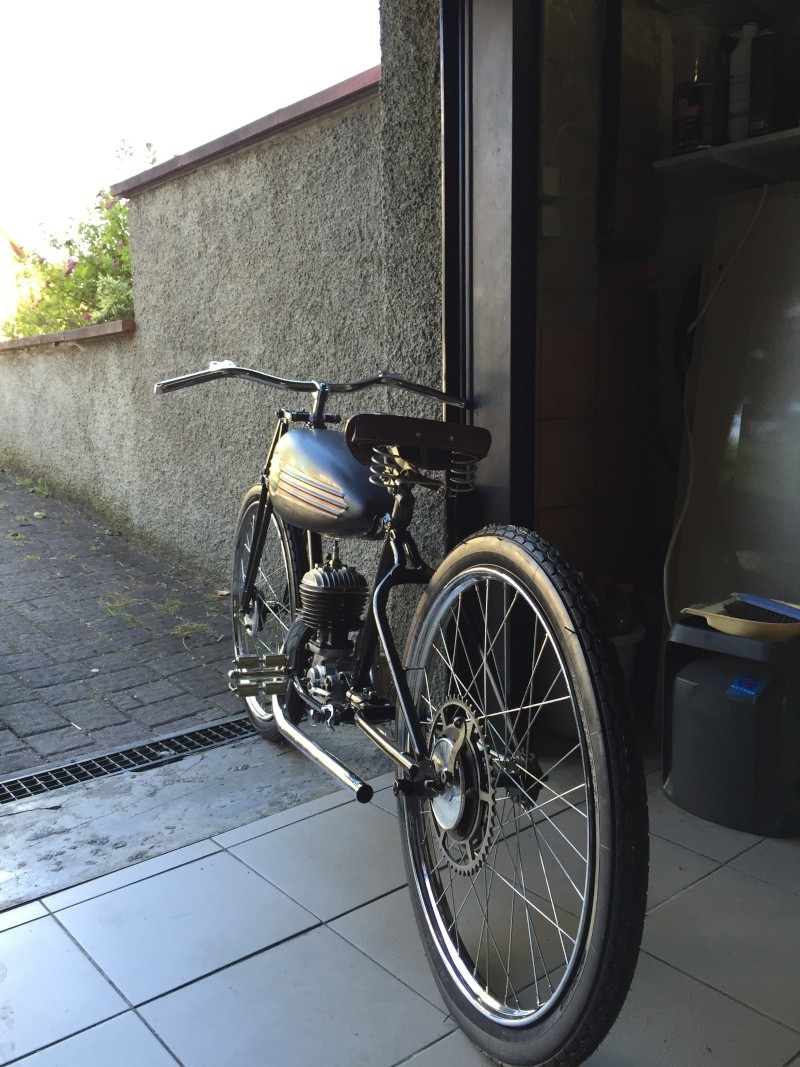

Une petite photo au passage, et en prime l'ancêtre sur laquelle je bosse en ce moment : une Magnat Debon type M de 1939.

Super chouette le Magnat Debon! bien
BMvince
BMvince
Re: R100 street tracker !
Message  nortonton le Dim 28 Juin 2015 - 15:13
BMvince a écrit:Super chouette le Magnat Debon! bien
Surtout en twinport, c'est mignon drunken .
Message  numero27 le Lun 29 Juin 2015 - 9:55
J'adore ton petit vélomoteur , super classe comme joujou !!
