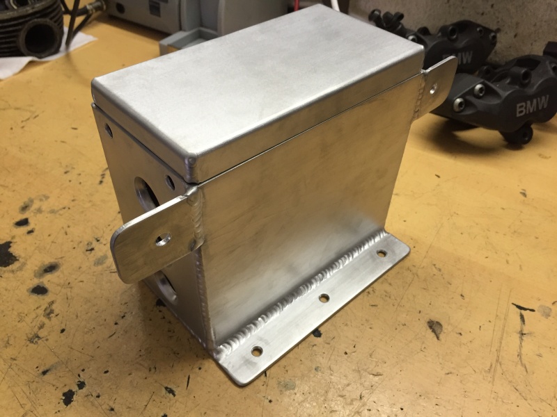

La nouvelle boîte à batterie avec la batterie lithium Solise !
R100 scrambler - retour aux sources - Page 7 Img_7210
R100 scrambler - retour aux sources - Page 7 Img_7211
R100 scrambler - retour aux sources - Page 7 Img_7212
R100 scrambler - retour aux sources - Page 7 Img_7213

Message  bernard f le Jeu 29 Oct 2015 - 17:06
une peu grande mais je suppose que c'est si jamais si... siffle

Message  Slide le Jeu 29 Oct 2015 - 17:41
Si jamais elle explose ?  siffle
Au final c'est pas plus mal je trouve ! Ça me permet de bien la caler et je peux la retirer sans rien démonter une fois tout en place..
Ça m'énervait de chercher pendant des heures un endroit inaccessible au possible pour pouvoir cacher cette foutue batterie. Donc quand j'ai vu cette jolie boiboite toute simple j'ai eu un déclic

Joli caisson bien
9,2 Ah c'est suffisant ?

Message  bernard f le Jeu 29 Oct 2015 - 19:53
Je pensais que tu etais dit si la solise ne tient pas dans le temps je pourrai y loger une 680.
Je suis en train de revoir l emplacement de la batterie pour la deuxieme fois.
Je suis un eternel insatisfait !

Message  bernard f le Jeu 29 Oct 2015 - 19:59
C est la boite boite de shaun?

Message  St-Brooklyn le Ven 30 Oct 2015 - 1:16
Qui a réalisé la boite de batterie ? elle est sympa

Message  Heyrick le Ven 30 Oct 2015 - 1:21
Je trouve la ventilation limite dessus .... l'été yaaa

Message  Slide le Sam 31 Oct 2015 - 13:58
La batterie est celle préconisée par Solise pour un r100. Il ne faut pas se fier aux 9,2Ah marquées dessus, ce n'est pas représentatif. D'après la doc, elle est censée balancer plus de 480A en pointe, ce qui est suffisant pour le démarreur Bosch.
La boite vient de chez Down and Out cafe racer :
http://shop.downandoutcaferacers.com/
Je vois pas l'utilité d'une ventilation pour une batterie ?? C'est pas un régulateur et si ça chauffe, c'est qu'il y a un problème quelque part ! Regarde les motos modernes, la batterie est cachée quelque part, sous la selle, dans un bac. Et même je trouve que si la batterie a besoin d'une ventilation, la boite a 6 gros trous sur les côtés (que j'ai bouché avec du plexi).*
