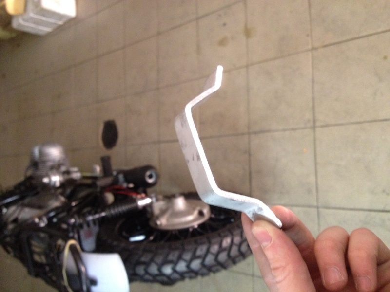

J'ai installé les maitres cylindres de freins avant et arrière, cablé tout le bordel et ça freine ! enfin je crois que j'ai un problème à l'arrière.. Déjà avant de démonter c'était faiblard, mais alors là c'est quasi inexistant..
Je dois avoir des bulles, ou l'étrier très fatigué, ou les plaquettes rincées ou tout en même temps  Suspect
Je n'ai pas touché à l'étrier arrière, je vais me pencher dessus.
J'ai fabriqué un support pour le neiman et pour le garde boue, reste à choisir sa position définitive.
Une fois que tout ça sera fait, j'enverrai en peinture la boucle arrière, la peinture de Vonzeti c'est une vrai merde, elle se barre en moins de deux !
Sinon j'ai reçu les supports clignotants avant tarrozzi, un petit porte vignette d'assurance (juste histoire de), et mes rétros (bah oui, pour être dans la légalité siffle )
Et j'ai enfin réussi à installer mes pots !

La suite des photos !
R100 street tracker ! - Page 3 Img_5214
R100 street tracker ! - Page 3 Img_5215
R100 street tracker ! - Page 3 Img_5216
R100 street tracker ! - Page 3 Img_5217
R100 street tracker ! - Page 3 Img_5218
R100 street tracker ! - Page 3 Img_5219
R100 street tracker ! - Page 3 Img_5220
R100 street tracker ! - Page 3 Img_5221
R100 street tracker ! - Page 3 Img_5222
R100 street tracker ! - Page 3 Img_5223
R100 street tracker ! - Page 3 Img_5224
PS : comme d'hab si un modo passe, s'il peut remettre les photos à l'endroit.. photo IPhone  faché
