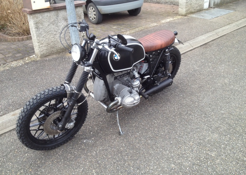

Message  Slide le Mer 18 Fév 2015 - 18:58
Quelques photos biker

Re: R100 street tracker !
Message  ldx le Mer 18 Fév 2015 - 19:00
Franchement j'aime bien ! souris
ldx
ldx
Message  lavadrouille le Mer 18 Fév 2015 - 19:04
Très chouette ! bien
lavadrouille
lavadrouille
Message  G/Seur le Mer 18 Fév 2015 - 19:49
Bonne bouille, mais j'aimerai pas rouler sous la pluie avec. souris
Message  Mick13 le Mer 18 Fév 2015 - 20:12
Un garde boue avant, et ça sera nickel bien
Message  Slide le Mer 18 Fév 2015 - 20:31
Oui le garde boue c'est prévu, mais pour l'instant j'ai plus un sous
Et le beau temps arrive donc c'est pas dramatique
Merci à vous !
