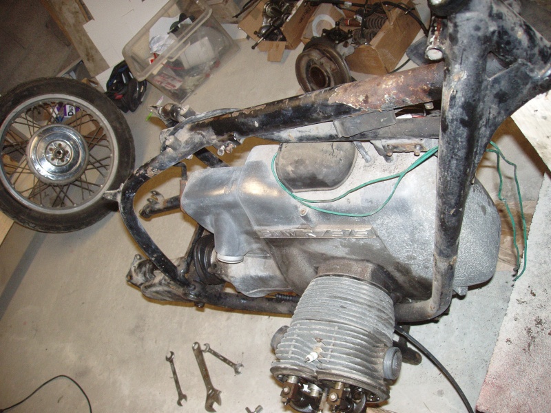

Séparation du cadre, bras oscillant et moteur, chacun dans son coin ! yess
Pas simple de sortir le moteur en une fois, je crois que je vais le démonter et le remonter par morceau pour le remettre!

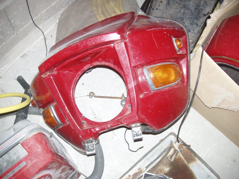

Avec les pièces que ma donné l'ancien proprio , j'ai cette bulle , quelqu'un sait si c'est du bmw ?
Le moteur sort sans problème, ça passe juste, mais ça passe, y a même pas besoin de virer l'alternateur  lang
Pour la bulle, c'est pas du BMW, à mon avis

Le truc c'est que j'étais seul pour sortir le moteur , alors j'ai bricolé : deux poteaux avec des agglos, une grosse cornière en travers , et des sangles ...
C'est vrai que le moteur en lui même assez facilement mais je ne pensais pas qu'il était si lourd, j'ai plus l'habitude des " gromonos " .

zenoob57 a écrit:Avec les pièces que ma donné l'ancien proprio , j'ai cette bulle , quelqu'un sait si c'est du bmw ?
Non ce n'est pas d'origine BMW, c'est un Craven "Clipper", le même que celui que notre collègue "spiti" a monté sur son attelage : http://www.flat-twin-bmw.com/t25626-re-side-rs#544393

Ok merci pour l'info sur la bulle, je ne pense pas que je vais m'acharner à  la remettre en état
