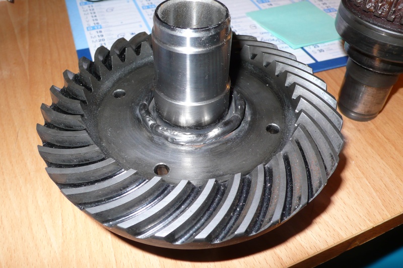

Prochains travaux , faire changer les cannelures du pont .

Le changement est effectué.
La relation qui me l'a faite bosse dans un atelier de rectif et ne voulait pas assurer la soudure par peur de déformer la couronne .
Je l'ai encouragé a le faire sachant que pas de facture pas de garantie !
Il a assuré sur ce coup meme si la soudure est moins propre qu'à l'origine étant faite manuellement.
Il s'en est excusé ! Magnanime je lui ai dit que le prochain qui ouvrirait le pont devait etre en culotte courte.
Un petit billet et tout le monde est content .
Le résultat.
Une relation à conserver . bien

Message  titiflat le Mer 17 Fév 2016 - 20:29
Bonsoir Joël,
C'est Christian qui te l'a fais ?

Message  jo88 le Mer 17 Fév 2016 - 21:01
Presque , disons que c'est la meme équipe . clin

Message  alfred_grouniache le Jeu 18 Fév 2016 - 9:32
Le résultat.
Beau travail Jo,
la soudure n'est pas exceptionnelle, mais c'est pas prêt de bouger et personne n'ira la voir
soudé sur le tour ou à l'établi ?
j'ai 2 ponts usés sur une étagère, va falloir y penser un jour
