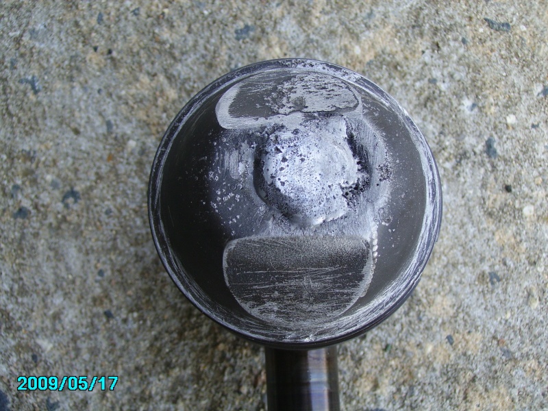

quand , un jeudi de l'ascension, t'as niqué le joint de carter, suite à un piston percé,
tu ressoudes le piston et fabrique un joint avec un calendrier , histoire de gagner une à 2 semaines

Et t'as réussi à le faire décoller ?  saispas
Re: Changer le joint de carter d'huile de la R26 de PAPA
Message  alfred_grouniache le Mar 18 Nov 2014 - 9:15
PizzaRoller a écrit:Et t'as réussi à le faire décoller ?  saispas
Non, BM c'est trop lourd, mais le samedi j'étais rentré chez moi lol!

Quand tu vois la gueule du carter d'huile d'une série 2, vaut mieux mettre un joint, ca évite d'utiliser 2 tubes de pate à joint
