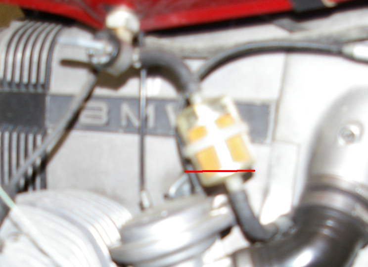

Message  Anael le Jeu 29 Jan 2015 - 21:13
Hello coucou ,
Je viens vous donner quelques nouvelles de cette demoiselle !
J'ai pu lui remettre de l'essence (SP 98, additif plomb) et ai essayé de la démarrer !
Les deux premiers coups de démarreur ont fait "CHTONG", mais au troisième coup, on entendait que le démarreur entrainait ce que de droit !
J'ai essayé plusieurs fois de démarrer la bécane... sans succès.
Le niveau d'essence dans le filtre à essence me donne l'impression d'être très bas :
J'ai débranché la durite au niveau du réservoir pour tester => j'ai bien eu de l'essence qui coulait sur mon chiffon.
Lorsque je lance le démarreur, on entend clairement que ça tourne, mais rien ne réussi à prendre derrière.
Est-ce que ça pourrait être lié à un problème d'arrivée d'essence ? (Il me semble que ces modèles sont "à gravité").
Je précise que j'ai bien ouvert le robinet d'essence (en position normale)

Le système par gravité est très suffisant, normalement avec un manque dans le filtre robinet fermé comme sur
ta photo, sitôt que tu l'ouvre il se remplit.
 Et bien que pas forcément plein en permanence, en principe le niveau dépasse la moitié en usage courant.
 M'enfin si ça coule , logiquement t'en a assez dans les carbu pour démarrer ... saispas
gaspard

Faut p'têt démonter un peu tes cuves pour voir la gueule des gicleurs de ralenti. Faut que l'essence arrive aussi du côté des bougies, pas seulement dans les filtres.....

Si tu n'as pas l'habitude des Béhèmes, as-tu suivi la procédure de démarrage ?
- starter à fond
- ne pas ouvrir les gaz
- actionner le démarreur
- quand le moteur part, refermer progressivement le starter (s'il y en a trop le moteur s'étouffe, s'il n'y en pas assez il cale, et ça évolue au fur et à mesure que le moteur monte en température) ; donner un filet de gaz si besoin pour ne pas caler
Ce n'est pas plus compliqué que les Wright Cyclone d'un DC3 clin
