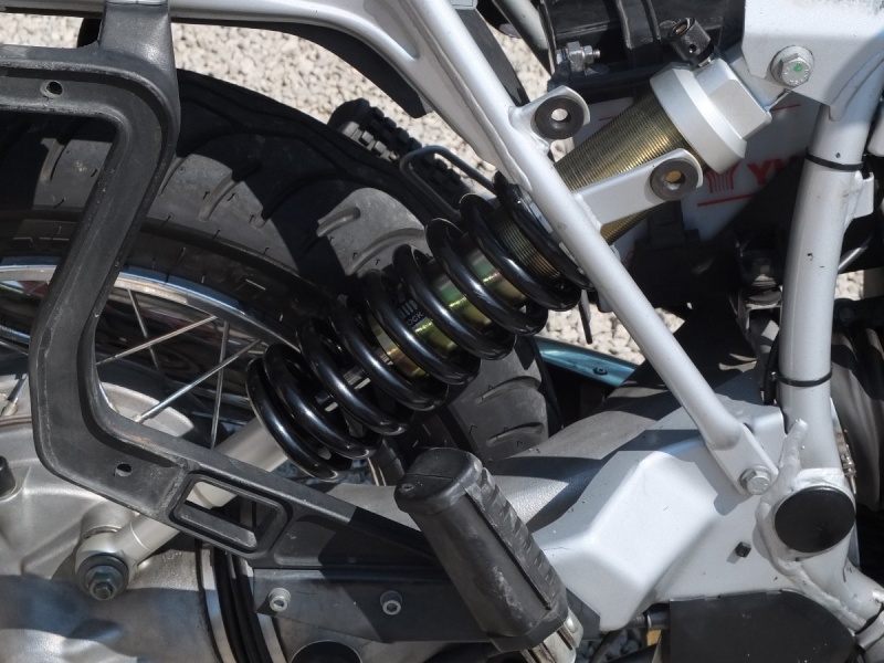

Message  rac_lette le Ven 18 Mar - 14:24
Je suis passé prendre mon EMC MT46 directement à la maison mère, y'a plus qu'à le monter clin

Message  rac_lette le Ven 18 Mar - 19:42
R100R classic - Page 5 Img_5710
Amorto monté, et forcément le haut du vieil amorto n'était pas dans le bon sens...
Après un court essai, moto plus vive et un peu plus raide, mais beaucoup plus maniable clin
