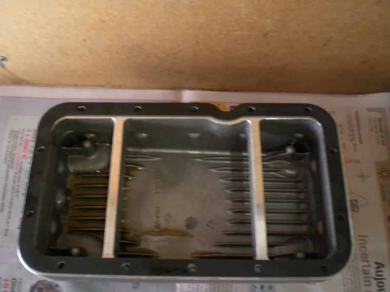

J'ai démonté celui de ma G/s pour le nettoyer et nettoyer le carter, il était monté sans l'entretoise n°24...
Je peux te confirmer la longueur des 4 vis de fixations, s'il le faut .
Re: R100R classic
Message  Papiflat le Mar 19 Avr 2016 - 8:34
yaaa.utain j'avais même pas remarqué les bossages en installant mon entretoise de carter (+1ltr) ...  siffle fuit
la men table  confus
 Une entretoise est mise de manière à ce que le choc sur le sabot ne se répercute pas directement sur le carter Twisted Evil

Papiflat a écrit:yaaa.utain j'avais même pas remarqué les bossages en installant mon entretoise de carter (+1ltr) ...  siffle fuit
la men table  confus
Elle ne sert qu'à ça l'entretoise ? je pensais que c'était pour un ajout d'huile et du coup un meilleur refroidissement.
