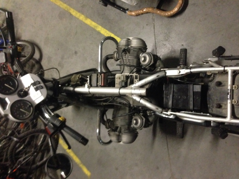

Message  rac_lette le Dim 26 Avr 2015 - 21:33
Quelques pièces de montées, demain une bonne révision maison, jeu aux soupapes, vidange, bougies, cable de starter et de gaz gauche, vidange du pont et un bon réglage des carbus, même si un simple réglage
de la richesse a suffit à la faire tourner rond.
R100R classic - Page 2 Img_2910
J'ai rajouté les maintiens de batterie, ainsi que la protection du selecteur, viré le tuyau d'arrosage de l'ancien proprio.
R100R classic - Page 2 Img_2911
On ne voit pas très bien sur la photo mais le cable de starter primaire est à changer, une raponce au charteton est assez disgracieuse.
R100R classic - Page 2 Img_2912
Pas mal de poussière mais tout est là.
R100R classic - Page 2 Img_3010
Filtre à air, je change clin
R100R classic - Page 2 Img_3011
La boite à air, propre, je m'attendais pas autant priere
R100R classic - Page 2 Img_3012
Bientôt la suite, et cet été un gros nettoyage souris
