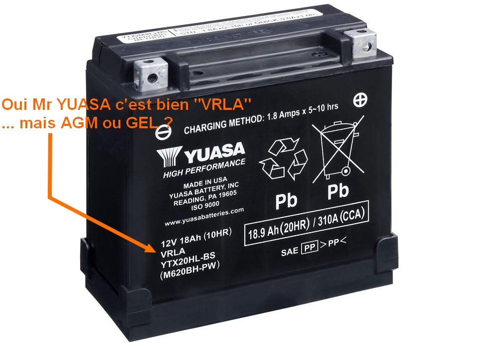

Message  Gastair le Dim 10 Juin 2018 - 11:13
Pour celui qui n'aime pas le blabla :
Le symptôme très brutal (si c'est le cas : marche / marche pas du tout) fait penser à la coupure franche d'un des 6 éléments interne, et comme ils sont montés en série.. .
1 - Ce type de batterie* est très sensible à la chaleur... on trouve des fin de vie à 3 ans voire moins, sur des batteries qui n'ont pas été assez préservées du chaud. Il faut absolument les protéger des sources chaudes (pas d’échappement à proximité et/ou pas enfermée) et éviter si possible de laisser garer très longtemps (régulièrement) la moto en plein cagnard sous le soleil l'été...
2 - Une batterie surchargées (Charge sous 15V ou plus) ou avec un ampérage trop important. Attention concernant la tension aux régulateurs ajustables, 14,7V max ! car ils ne sont pas asservis à la température.
3 - Des vibration trop fortes, ou gros choc. (mettre des silentblocs, de la mousse etc...)
4 - un défaut de conception.
5 - une décharge profonde prolongée.
6 - Pas chargée suffisamment durant toute sa vie.
7 - mauvais stockage neuve avant la vente (chaleur et/ou stockée trop longtemps) et donc vendue fatiguée.
* Pour celui qui en veut plus :
C'est une batterie VRLA (marqué dessus) c'est à dire une batterie étanche, sans entretien, avec une valve de régulation pour évacuer la surpression interne en cas d'incident. VRLA pour en Français : Valve de Régulation Plomb-Acide
La VRLA recombine les gaz afin de ne pas voir l'électrolyte (acide) disparaître, et afin de ne pas générer de gaz (dihydrogène explosif). Ainsi elle est sans entretien et moins dangereuse. C'est pas parfait, mais tout de même 95% du gaz est régénéré en eau.
C'est bien qu'elle soit VRLA et donc étanche, mais cela ne dit pas tout... une batterie de type AGM est une "VRLA", mais une batterie au gel est également une VRLA...
----------- pour rappel "AGM" c'est une batterie avec l'acide imbibé dans de la fibre de verre (Comme du sopalin) et appliqué sur les plaques en plomb. Les Odyssey sont des AGM.
Alors VRLA GEL ou VRLA AGM cette batterie ?
Alors le problème c'est Yuasa et son mode de communication très particulier... (je suis soft aujourd'hui) le flou artistique permet selon celui qui commercialise la batterie d'annoncer GEL ou AGM... en effet on trouve souvent sur cette batterie la mention "VRLA" mais rarement la mention "AGM" ou "GEL" et c'est pourtant bien plus important que de savoir si elle est étanche.
Et bien cette batterie est une AGM (comme odyssey), ce n'est pas une Gel. Alors que souvent les possesseurs de ce genre de batterie pensent avoir acheté une Gel. C'est malin car une gel c'est plus cher qu'une AGM... "Gel" étant une technologie plus coûteuse.
J'ai fait il y a deux ans un courrier à l'importateur qui a fini par connaitre que certains revendeurs officiels trichaient et annonçaient "GEL". Il auraient été rappelés à l'ordre ou écartés.
Pas tous... voici un exemple de tromperie avec des "AGM" annoncées dans le titre comme étant "GEL" : ICI il n'a jamais répondu à mes courriers et devait être écarté du réseau par Yuasa.
Donc ta batterie est bien une AGM et déteste la chaleur et la surcharge... elle n'aime pas trop non plus être "sous-chargée" toute sa vie. Théoriquement il faudrait les charger à 14,7V sous 25°C. mais ça c'est moins grave qu'une surcharge.
Le problème, c'est qu'on n'en est pas à la régulation en température sur nos trapanelles, idéalement le régulateur de tension (et le chargeur) devrait charger à une tension variable en fonction de la température de la batterie.. Alors 14,5V -14,6V c'est parfait. Mais avec un régulateur réglé comme d'origine, une batterie AGM peut vivre longtemps... c'est le cas de mon Odyssey qui a 7 ans et se porte bien.
Cette batterie résiste bien aux vibrations mais dans une certaine limite (et chocs)... mettre comme dit plus haut (et comme prévu d'origine) un dispositif amortisseur de vibrations.
Il reste des batterie qui meurent tôt parce-que stockées dans de mauvaises conditions neuve, c'est à dire soumise à une forte chaleur (et donc achetée déjà à moitié cuite) et ça, c'est pas la faute du constructeur.
Le défaut de construction, ça arrive aussi (De plus en plus rare)

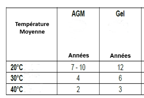

Message  Gastair le Dim 10 Juin 2018 - 11:55
J'ai déterré un tableau issu du solaire (j'ai viré l'inutile) qui met en lumière les dégâts de la chaleur sur la durée de vie d'une batterie GEL et AGM.
Pas de parano, c'est pour une température moyenne tout le long de la vie de la batterie.... mais sur nos motos, une batterie enfermée ou exposée à la chaleur du moteur (échappement ou chaleur dégagée par le moteur) peut atteindre même ponctuellement des températures très élevées.
Préparateurs en tout genre, pensez à cette problématique.
